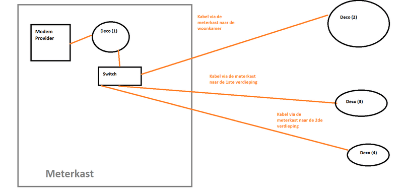

Ziggo ziet het het liefste als volgt:
Afbeeldingslocatie: https://www.camperzone.nl/gky_uploads/2020/10/1603452272-1500-x-2000px-IMG_20201023_132354.jpg
Mijn vriendin zit nu nog thuis te werken dus de WiFi mag nog niet uit. Straks na werktijd dus even aan de gang.

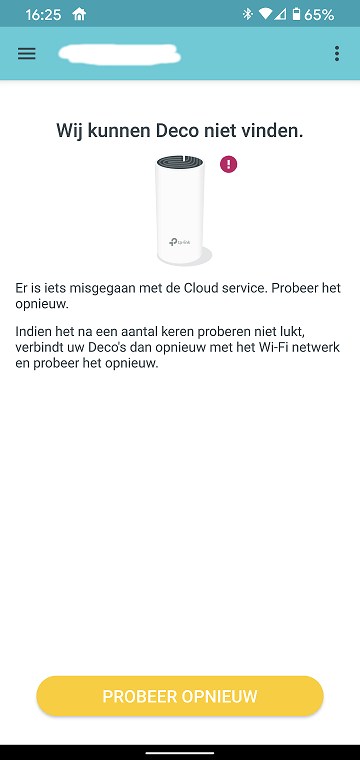

Terug in willen loggen in de ziggo modem:
Afbeeldingslocatie: https://www.camperzone.nl/gky_uploads/2020/10/1603476565-600-x-179px-Capture%202.JPG
Wacht wat..??
Kan er gewoon niet meer in..
Afmelden geeft een blanco pagina, terug inloggen meteen weer deze pagina.. :( 8)7

Beide is niet zoals ik het heb aangesloten ..mijn netwerk ziet er zo uit:
Afbeeldingslocatie: https://www.camperzone.nl/gky_uploads/2020/10/1603805063-574-x-181px-mijn%20netwerk.jpg
Op de switch zit dan nog de TV en de x-box die beide niet aanstaan op dit moment.
De deco 1, de hoofd node is de gene beneden in de huiskamer.
En de Deco set staat in AP mode.

Voor een bekabelde setup zijn er 2 mogelijkheden:
- Modem --> Deco --> deco--> Deco (bekabeld op elkaar doorlussen)
of
Modem --> Deco --> (Unmanaged) Switch --> Deco's en andere apparaten.
Zie voorbeeld opstelling:
Afbeeldingslocatie: https://tweakers.net/i/Ay-4Zdqk1lFlHjxGoUqZe7kSHjI=/800x/filters:strip_exif()/f/image/v0XCelQpDNGfMShjp1tQMQWX.png?f=fotoalbum_large
- De switch is optioneel u mag de deco's ook bekabeld op elkaar doorlussen
- Indien u een switch gebruikt, UNMANAGED geen managed
(voorbeeld TL-SG108 TLSG105)
Op de switch mag u ook andere apparaten aansluiten
- U mag ook gedeeltelijk bekabeld gedeeltelijk draadloos
(voorbeeld 1/3 bekabeld 2/4 draadloos)
- Als u kabels heeft liggen adviseren wij die altijd te gebruiken,
zo harkt u het maximale uit een deco.
Ik begrijp het niet.... Dus de master Deco moet tussen mijn switch en de Ziggo modem in? Maar wordt dat dan de router en moet die functionaliteit in Zigoo modem uit?
De UTP kabels heb ik door mijn hele huis gelegd maar niet met het idee om AP's door te lussen. De UTP kabels lopen allemaal vanuit de meterkast naar alle verdiepingen/kamers ofwel alle plekken in het huis waar ik bekabeld netwerk nodig (dacht te) heb(ben). En niet vanaf die plekken weer door naar een andere plek.
Dus de enige oplossing voor mij is om de tekening van TP-Link te volgen, waarbij de master-Deco in de meterkast moet (?) en daarachter een unmanaged switch waar alle andere appratuur - inclusief de twee overige Deco's in AP mode) ook op aangesloten zitten. Al het internetverkeer moet op die manier dus door de master-Deco? Of maak ik een vrijdagmiddagdenkfout... :?

Dat heb ik nu ook gedaan maar het lijkt of de Deco app er toch niet helemaal blij mee is. De derde Deco raakt hij telkens "kwijt" in de app en dit scherm verschijnt dan:
Afbeeldingslocatie: https://tweakers.net/i/cmsF56e6tjs2Y6Pmo_wzuuPcC5o=/full-fit-in/4000x4000/filters:no_upscale():fill(white):strip_exif()/f/image/ph8Nsf0v7Bui63uoOUAk2bAk.png?f=user_large
Als ik vervolgens op de knop "PROBEER OPNIEUW" druk, vindt de app hem gewoon weer.
