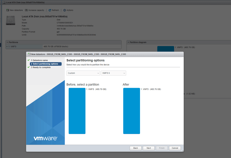

Mijn HP N40L ESXI machine is gisteren gecrashed, voeding ineens kapot. Nu heb ik de 500GB SSD die erin zat in een andere ESXI machine gestopt waar hij te zien onder Storage en dan Devices.
Echter, als ik op "New Datastore" klik dan krijg ik "Select partitioning options" , vervolgens Custom or Use full disk:
Afbeeldingslocatie: https://tweakers.net/i/b3Gt-XcDKqugDq7j1R-8dSzbJgQ=/800x/filters:strip_exif()/f/image/kQvpXwrrQJUH4Fg4mbdEzPG7.png?f=fotoalbum_large
Betekent dit dat de bestaande partitie wordt hergebruikt of wordt er een nieuwe aangemaakt en ben ik alles kwijt?

Met 'add new' wordt er een nieuwe gemaakt, geen bestaande gekoppeld. Heb je überhaupt al Google geraadpleegd? Want ik kom al snel https://docs.vmware.com/e...D5-82FB-6901B45CE801.html tegen. Gaan dan wel over ESXi 5.5 en de vSphere client, maar dit moet prima te vertalen zijn naar de versie die jij draait (is dat 6.0, 6.5, 6.7, 7.0?).
