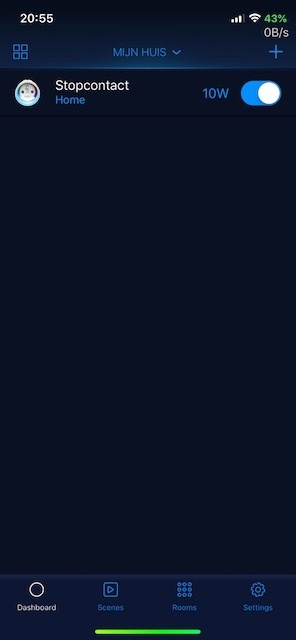

Mijn vraag:
Ik heb een iPhone X met een originele pricewatch: Apple 18W USB-C Power Adapter snellader en uiteraard een originele USB-C kabel pricewatch: Apple Lightning naar USB-C kabel, 1m Wit
Vandaag een nieuwe gadget binnen gekregen. pricewatch: Fibaro Wall Plug - HomeKit (NL)
Als test heb ik dus de iPhone met 18W snellader er in gestoken om te kijken hoe het precies werkt.
Ik heb dus de bijbehorende app geïnstalleerd en tot mijn verbazing zegt de app dat hij maar 10W verbruikt.
https://apps.apple.com/nl/app/fibaro-for-iphone/id511085659
De vraag is dus wat is nu waar?
Laad de iPhone gewoon met 18W op en is de informatie uit de Fibaro Wall Plug incorrect/onbetrouwbaar?
Of laad de iPhone toch niet met 18W op?
Mijn eerste gevoel is dus dat het een miskoop is, maar ben benieuwd naar jullie ervaringen betreft de accuraatheid van de Fibaro Wall Plug (desnoods de Z-Wave) versie.
Afbeeldingslocatie: https://tweakers.net/i/xj7bPP9KkiaCWf9FIFNvDyqUjbw=/full-fit-in/4920x3264/filters:max_bytes(3145728):no_upscale():strip_icc():fill(white):strip_exif()/f/image/kTWqA66KLHlUZDyuzwY0nGoo.jpg?f=user_large

10 W vind ik ook wel een erg laag vermogen voor een plug die tot iets van 2500 W kan.
Ik heb een paar kWh metertjes (Finders) in de meterkast en die hebben slechts een resolutie van 10 W.

1: wat zegt Fibaro over de meetnauwkeurigheid van het apparaat? Elk meetapparaat heeft een bepaalde onnauwkeurigheid.
2: wat zegt Apple over het verloop van het snelladen van jouw toestel? De snelheid van snelladen verloopt niet lineair in de meeste gevallen.

iPhone 8 laadt met 7.5w
Kan goed dat de X met 10w laadt
