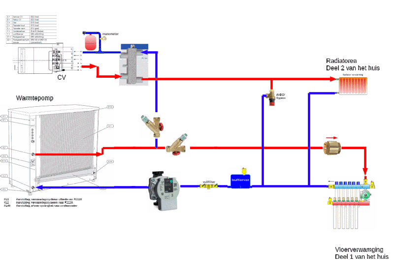

Ons huis bestaat uit twee delen:
  1. Goed geisoleerd (20cm rondom), vloerverwarming
  2. Niet goed geisoleerd, radiatoren.
We willen een warmtepomp neerzetten, die deel 1 verwarmt, en zolang het water niet te warm hoeft te worden, ook deel 2.
Als het kouder wordt, gaat de CV ketel het water warmer maken (tot 65 graden), om alleen deel 2 te verwarmen. De warmtepomp blijft deel 1 verwarmen.
Kan dat met onderstaand principe schema? Ik hoor graag jullie mening.
