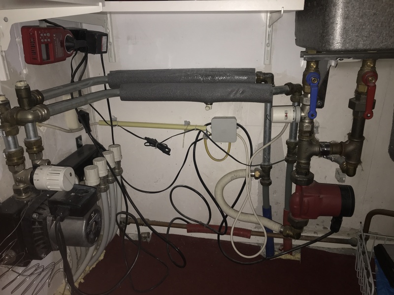

Wij zijn recentelijk verhuist naar een woning met stadsverwarming en vloerverwarming. Dit werkt naar behoren, maar ik zou het graag willen aanpassen. Onze thermostaat is 'dom' en de verwarming moet beneden aanstaan willen de kamers boven warm worden.
Huidige situatie:
- stadsverwarming met vloerverwarming en simpele thermostaat.
- beneden alleen vloerverwarming
- boven alleen radiatoren
Gewenste situatie:
- Slimme thermostaat (ik dacht aan een Tado)
- Zoneregeling voor beneden en drie kamers boven
De huidige situatie ziet er als volgt uit:
Afbeeldingslocatie: https://tweakers.net/i/bCBviub9KxQv0ocUSzTrdXR5CO8=/800x/filters:strip_icc():strip_exif()/f/image/iszE3qqOzjNeQiqNZJX6BDoP.jpg?f=fotoalbum_large

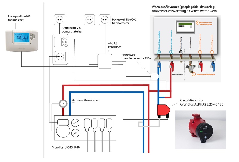

Een lichte chaos met veel onderdelen. Ik heb het in de volgende illustratie iets inzichtelijker proberen te maken.
Afbeeldingslocatie: https://tweakers.net/i/W0pxaHXk7xMBTGnj3cptYdTJQa0=/800x/filters:strip_icc():strip_exif()/f/image/nDkBeouGOqlW7efbVOgDSUmH.jpg?f=fotoalbum_large
Ik ben groen in dit gebied, ik vroeg mij af wat jullie zouden aanraden om naar de gewenste situatie te komen.

Wat ik mis in je tekening: hoe zijn de radiatoren boven aangesloten? Ik zie namelijk alleen een verdeler voor je vloerverwarming, en geen aftakking naar boven?
Al gevonden: je warmte komt rechts binnen (niet op de foto) en wordt via de rechter pomp naar de radiatoren gestuurd. Je hebt dus 2 pompen, wat er niet makkelijker op maakt om die via 1 systeem, zoals een EvoHome, aan te sturen. Tenzij er voldoende druk op de leiding staat voor de radiatoren, dan kan de rechter pomp er tussen uit. De slimme thermostaatknop in de kamers regelen dan de flow.
PS: Die radiatorknop op je verdeler is een maximaal-thermostaat. Die limiteert de temperatuur van het inkomende water. Dit is nodig voor vloerverwarming, zodat de vloer niet te heet wordt. Meestal ingesteld rond de 30-35 graden. Optie 1 gaat dus niet werken.
Een Honeywell Evehome lijkt dus toch de beste oplossing.
[ Voor 49% gewijzigd door Microkid op 22-10-2020 08:36 ]

Microkid schreef op donderdag 22 oktober 2020 @ 06:57:

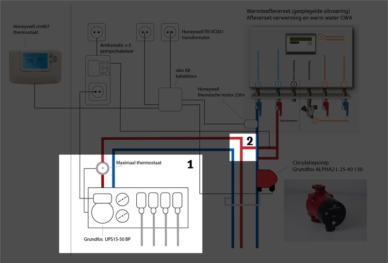

Ik dacht, misschien zit dat in de verdeler (bij nummer 1). Is dat een optie of kan het alleen van de vloerverwarming zijn? Boven in een koof bevind zich een verdeler voor de verdiepingen. Een andere mogelijkheid: er zit gelijk naast de stadsverwarming een vertakking (nummer 2), waarvan eentje naar de verdeler gaat en eentje naar de grond, dan denk ik dat de laatste de buis naar boven is.
Afbeeldingslocatie: https://tweakers.net/i/V_y9hYefX3Vor81BlhxL7Fkuio4=/800x/filters:strip_icc():strip_exif()/f/image/o1yyEVxjtA61XJDUnPFTJJ2h.jpg?f=fotoalbum_large
En waarom er 2 pompen in je systeem zitten is mij niet helemaal duidelijk. Die voor de vloerverwarming verdeler is logisch, maar waar wordt deze door gestuurd?
Ik vroeg mij ook af wat de logica is, het leek al niet standaard, ik heb geen idee.
Dank! Ik heb het aangepast in het schema. Jammer dat daardoor optie 1 afvalt.

marijer schreef op donderdag 22 oktober 2020 @ 08:40:
De 2 leidingen die de grond in gaan (rood/blauw) zijn zo goed als zeker de aansluitingen van je overige radiatoren.
Daarnaast klopt de tekening volgens mij niet, zo te zien gaat er geen 2e blauwe leiding de grond in, en zit de onderkant van die rechter pomp volgens mij alleen op de blauwe leiding links aangesloten.
Die pomp vind ik overigens wel vreemd, ik dacht dat er altijd genoeg druk op de leidingen van stadsverwarming zit dat dit niet nodig zou zijn. Maar ik heb er alleen ervaring mee in een appartement, daar zat in ieder geval geen pomp na de afleverset.
Je hebt gelijk, ik zal de tekening aanpassen!

Waarom teken je nu 2 blauwe leidingen de grond is? Er is er maar 1 hoor :) De retour van de vloerverwarming en de retour van de radiatoren (vanuit de grond) komen samen, en lopen via de witte ribbelbuis en de pomp terug naar het gebouwsysteem.
  • marijer
  • Registratie: Mei 2016
  • Laatst online: 18-10 22:16
Microkid schreef op donderdag 22 oktober 2020 @ 15:04:
Ik denk dat die nu klopt toch?
