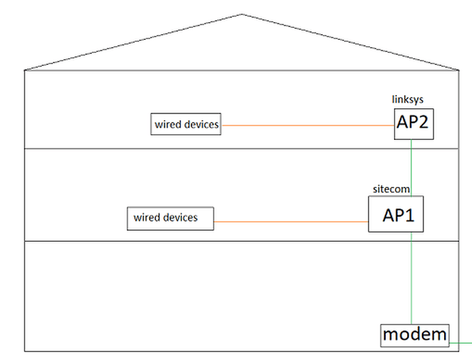

Ik heb momenteel de huidige situatie:
1 modem benenden
1 AP op de eerste etage
1 AP op de 2e etage
ik heb dus door het hele huis een bedraad netwerk lopen. Met 1 kabel van de begane naar de 1e, en 1 kabel van de 1e naar de 2e. Er is geen mogelijkheid om meerdere kabels naar boven te laten lopen.
Huidige situatie:
Afbeeldingslocatie: https://tweakers.net/i/HHRQWyYmxs5_1VkBCRXNH_TTaDo=/full-fit-in/4000x4000/filters:no_upscale():fill(white):strip_exif()/f/image/EJspCmFCes8O4x0IqD6oS7p0.png?f=user_large
Ik zou graag een 1 roaming netwerk willen door het hele huis met 3 dezelfde AP's, overschakelen in de huidige situatie met verschillende merken werkt gewoon niet goed ondanks zelfde SSID en instellingen. Nu heb ik de Ibiquiti en TPlink Access points gezien die in mijn ogen het leven erg makkelijk maken. Echter heb ik ook meerdere LAN apparaten dus heb ik ook een switch nodig of een ander soort acces point met meerdere LAN poorten.

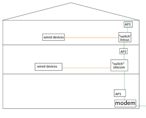

Optie 1: Een 3 pack TPlink of Ibiquiti aanschaffen en de huidige accespoint als het waren als switches gebruiken om de LAN apparaten te voorzien.

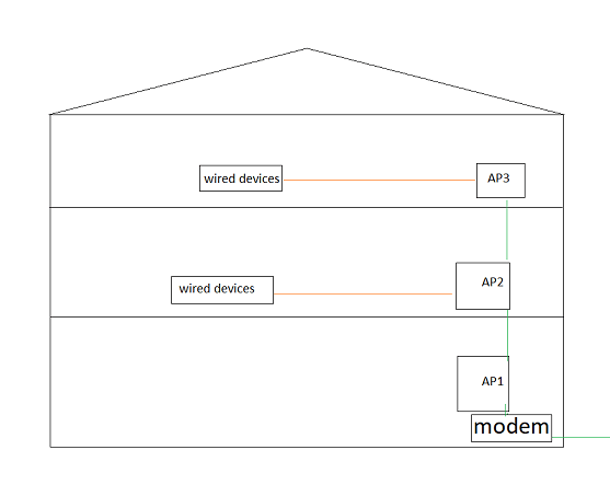

3x een ander type access point met meerdere lan uitgangen. 1 als AP en de andere 2 als bridge?

Die sitecom zou ik gebruiken als test hoever een accesspoint door de lucht kan vliegen vanuit het zolderraam :-+
Die linksys kun je misschien nog wel gebruiken, als het slecht werkt kun je hem altijd nog vervangen
Maar beide opties prima dus! Echter ik ken maar weinig multi ap setjes met meerdere poorten, ja de netgear orbi maar die is vrij duur
Kun je beter 3x een unifi ac lite + netgear gs105e halen of een deco m4 met iets als een gs105e

Je hebt me overgehaald om de Netgear Orbi RBK53 te halen 8)7 ook wat meer futureproof met de 5ghz snelheden. Tenzij iemand nog met (betere) alternatieven komt.
  • laurens0619
  • Laatst online: 19:04
Oeps! Reverse psychology dan per ongeluk want dat was niet de bedoeling
De orbi is vooral mooi met wireless backhaul, wired backhaul kun je veel beter goeie aps nemen met losse switches, anders zonde van het geld. Daarbij wireless backhaul is blegh dus wil je sowieso niet
En staat je niet blind op die snelheden, dat zijn opgetelde snelheden. Ja de orbi doet 4x4 mimo en dat is snel maar de meeste clients gaan niet harder dan 2x2
Om je een idee te geven, een deco m4 of unifi doet 2x2 en daar kun je makkelijk 400mbit mee halen.
Als je geen wensen hebt qua features zou ik voor 100 euro een deco m4 halen. Miss nog 2 switches erbij en dan ben je voor 140 euro klaar. Wil je iets meer flexibiliteit dan 3x een unifi ac lite. Ben je voor 290 euro klaar. Een orbi gaat richting de 490 euro (!!!!)
Ik heb zelf unifi gehad en nu deco en als gebruiker merk ik echt geen verschil. Wel qua nerd gehalte :(
