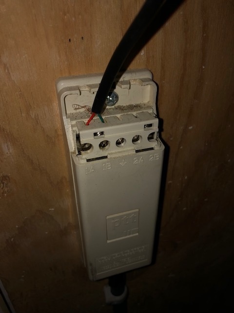

Verwijderd schreef op woensdag 21 oktober 2020 @ 15:01:Vraag: komt het door de telefoonkabel? Deze is zoals gezegd rechtsstreeks verbonden met tussen de ISRA aansluiting en het modem. De kabel zit bij de isra aansluiting op 1a 1b. Moet ik een andere kabel er tussenhangen?
Door de status in jouw modem lijkt er een fout dicht bij jouw modem te zitten (en niet dicht bij de centrale). Kun je een foto maken van het isra punt en de kabel die je daarop hebt, en het andere eind van de kabel.
En controleren of alle draadjes goed contact maken zoals al gemeld is.

Afbeeldingslocatie: https://tweakers.net/i/OxbiZ_07QZK4Rx-5ea3yrSQDcEs=/full-fit-in/4920x3264/filters:max_bytes(3145728):no_upscale():strip_icc():fill(white):strip_exif()/f/image/bcZp00SfvUzi1QrdQcNtq8s1.jpg?f=user_large
Dit is de aansluiting op de Isra. In het modem zit een standaard stekkertje.

Ziet er OK uit.
Kunt proberen die draad te herplaatsen of misschien beter nog te vervangen.
Kan het niet helemaal goed zien door het perspectief, maar is dat een platte draad? Probeer hem dan te vervangen voor iets met een twist.
Wellicht heb je nog een andere nette telefoonkabel liggen die kunt afknippen, strippen en monteren.
Als dat niet werkt verder van dat ISRA afblijven en lekker de provider bellen. Die kunnen schakelen met KPN als dat ISRA vernieuwd/aangepast dient te worden.
[ Voor 29% gewijzigd door Ultraman op 21-10-2020 17:21 ]
Als je stil blijft staan, komt de hoek wel naar jou toe.

Is dat een dode spin achter de draadjes of een koperdraadje uit 1 van je draadjes?
Dus zou dus ook even de tips van Ultraman volgen en opnieuw aansluiten en dan goed opletten dat de draadjes netjes zijn en elkaar niet kunnen raken.
zal proberen om de kabel te vervangen. Het is inderdaad een platte kabel. Het is inderdaad een dode spin erachter... wellicht ook even tijd om af te stoffen..
Net de provider gebeld. Ligt aan hen.....pas over 2 weken wordt het opgelost. Er is iets bij de centrale niet helemaal goed tov mijn abonnement. Lekker klantvriendelijk dat dit 2 weken duurt. Dank in ieder geval voor het meedenken.

1e wat me opvalt is dat je een oud schroef-isra hebt, hiervoor dient een monteur te komen om een PB isra te plaatsen aangezien dit loodkabel is. Het isra is eigendom van KPN dus ga hier zelf niet aan knutselen om onkosten te voorkomen. Deze isra’s staan bekend om hun vochtproblemen. (zijn gedateerd)
Ook gebruik je een zogenoemde “Flatcable” als DSL kabel, hierdoor krijg je last van overspraak op je VVDSL lijn omdat deze kabel niet “getwist” is waardoor de verbinding er zeker niet beter op wordt!
