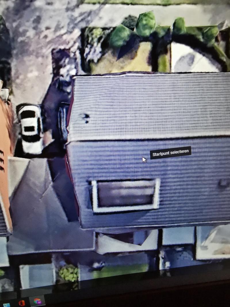

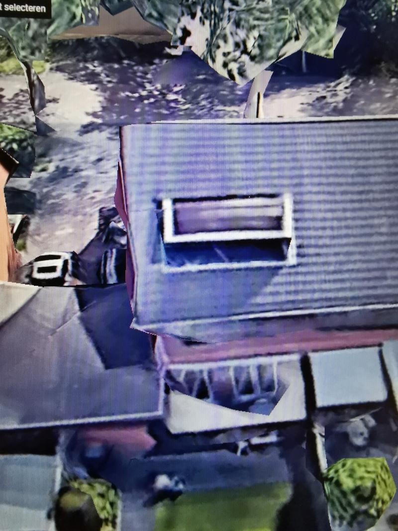

Het duurt nog een tijdje, maar als je een ander huis hebt aangekocht waar nog geen PV op aanwezig is, dan kan de zoektocht niet vroeg genoeg beginnen, toch? Voorpret noem ik het zelf..
Nieuwe woning gaat (wederom) een 2-kapper worden met achtertuin op ZW. Voorzijde daarmee op NO. Achterzijde heeft een dakkapel. Dat is meteen de grote puzzel. Hoe die zo vol mogelijk te leggen rondom die dakkapel en meteen op de dakkapel zelf? Voorzijde is relatief simpel. Als daar 2 ventilatiepannen op kunnen, dan passen er 4 rijen van 6 panelen in portrait op. No Zou 5och wel 65% kunnen halen ten opzichte van vol Zuid..
Wie heeft er ervaring met plaatsen van PV rondom een dakkapel? Graag zo veel mogelijk PV is het uitgangspunt. ;)

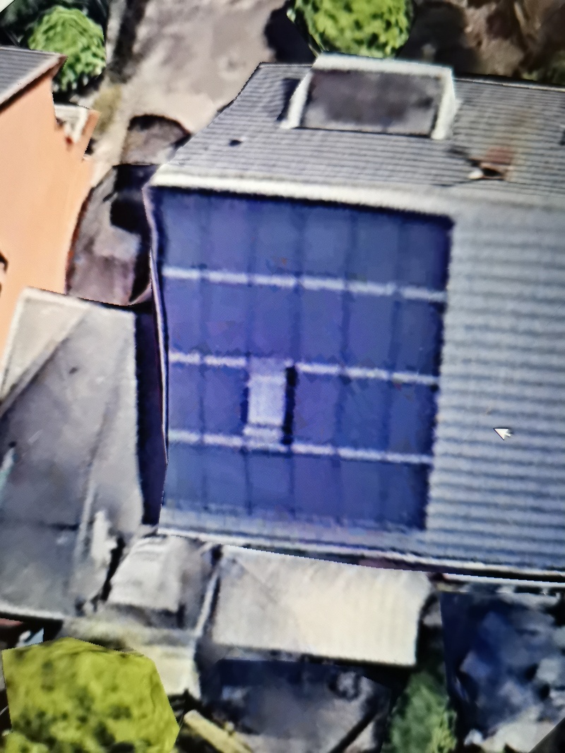

Foto's vanuit Google Earth voor meer info. 2e foto is van een huis paar deuren verderop. Dat laat mooi zien dat er zonder obstakels 24 op 1 dakvlak moeten passen.
Er is ook een plat dak van garage aanwezig. En toekomst zal waarschijnlijk een uitbouw met plat dak op de BG gaan worden. Dus een relatief makkelijke uitbreiding is zeker iets om rekening mee te houden. In eerste instantie zoveel mogelijk op alleen de schuine daken, later uitbreiding op plat dak.
Afbeeldingslocatie: https://tweakers.net/i/PVUvRSpeCm_t87Uscl4zWtQb3xs=/800x/filters:strip_icc():strip_exif()/f/image/a06EUqTuWXDEyIMebqrXQWv2.jpg?f=fotoalbum_large
Afbeeldingslocatie: https://tweakers.net/i/UdWT6q6TFpkhwWX7lX60XkxdWAc=/800x/filters:strip_icc():strip_exif()/f/image/tOj7We5jCMGfVnUKiEjlEw1A.jpg?f=fotoalbum_large
Afbeeldingslocatie: https://tweakers.net/i/GTV2eOaajO74KN4B3K0PYAMlMhg=/800x/filters:strip_icc():strip_exif()/f/image/LtHk2fFptcjPuZPom7HJEUBK.jpg?f=fotoalbum_large

Waarom op de dakkapel ook nog?
Lijkt me niet de moeite om daarvoor SE aan te schaffen met bijbehorende kosten aan optimizers.
SMA 8.0 of 10.0 en knallen maar.
(als dat net uitkomt met 1000 Voc en 24 panelen)
Bij uitbreiding platdak, neem je een extra 1-fase stringomvormer en eventueel de dakkapel ook mee.

Dak is 7m04 hoog bij 6m15 breed. (bij benadering)
18 landscape of portrait op noord oost
9 landscape op zuid west / 3 onder dakkapel (1m60 hoog) +6 boven dakkapel (2m88 hoog)

Van wie is het dakraam boven de nok, rechts van de PV, op de tweede foto? Want als die van de buren is van het huis met PV, dan ligt die PV volgens mij gewoon over de erfgrens heen of je moet echt een heeel erg dun wandje hebben daar.
Die 470 Wp panelen van Yingly zijn 2056*1140; dus echt significant breder he. Met 6,15 breedte gaat zes stuks in de breedte in portrait dan niet passen.

Verwijderd schreef op woensdag 21 oktober 2020 @ 17:20:
De 2e foto is van een paar deuren verderop.
De 2e foto is van een paar deuren verderop. Zag ik toevallig liggen vanuit Google Earth.

Noord27 schreef op woensdag 21 oktober 2020 @ 18:35:
Ja, dat snap ik. Maar het ging er toch om dat dat een vergelijkbaar huis is qua afmetingen? Het is namelijk nogal een dingetje of je net wat meer dan 6 meter hebt of zeg maar eigenlijk net niet.
Ik zie het vaker hoor, ook bij Funda advertenties; dat buren hun PV overduidelijk over de erfgrens hebben liggen. Maar hier is het wat mij betreft een vraag. In mijn ogen redelijk not-done om het over de grens te leggen.

Verwijderd schreef op woensdag 21 oktober 2020 @ 18:38:
Daken zijn indentiek inderdaad.
Dak pannen tellend, is het 20 en halve pan. Van 30cm. Dat zou 6.15m betekenen. Of wellicht wel 21 pannen. Dat kan net een fiks verschil in mogelijkheden met panelen betekenen.

Zo te zien is het dak niet super steil? Dan kom je denk ik best weg met nog enkele panelen op wat steilere schansen op je dakkapel en evt garage dak, gewoon in dezelfde string. Mits je geen last van schaduw krijgt daardoor.
Andere optie is misschien een APS micro-omvormer om 4 panelen op je dakkapel te doen (past dat?). En nog zo'n setje op je garagedak als je echt voor de max wilt gaan. Dan is het ook niet zo'n punt als ze deels in de schaduw van je huis terecht komen. Terugverdientijd zal wel relatief lang zijn van die panelen dan.
