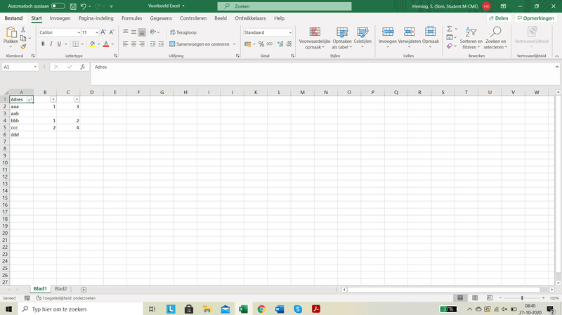

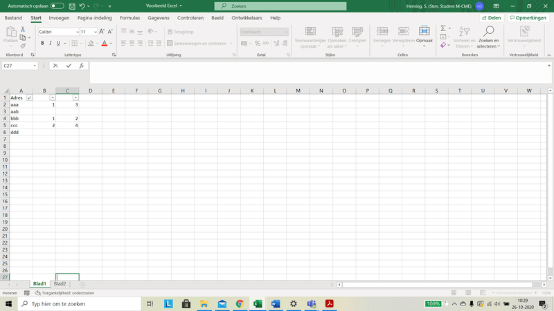

Hallo allemaal,
In Excel beheer ik een dataset. Om dit bestand overzichtelijk te maken, wil ik gebruik maken van verschillende tabbladen. Hierin verwijs ik naar een cel waarin gegevens staan die voor ieder tabblad van belang zijn, deze gegevens filter ik van A tot Z. Als ik gegevens toevoeg, in dit voorbeeld AAA, dan komt deze bovenaan te staan in ieder tabblad. Echter als deze verspringt, verspringen de rijen die daar achter staan niet mee waardoor de gegevens in de rijen niet meer overeen komen met de cel waarnaar verwezen wordt.
Heeft iemand hiervoor een oplossing? Het filter van A tot Z is van belang voor het gebruik van het bestand.

De situatie is mij nog niet helemaal duidelijk. Kan je wat screenshots toevoegen van de tabbladen en de verwijzingen? Al gok ik dat je een robuustere manier moet gebruiken om gegevens op te zoeken in plaats van directe verwijzingen (bijv. verticaal zoeken).
Bijgaand een voorbeeld, ik hoop dat ik u hier mee voldoende mee informeer.

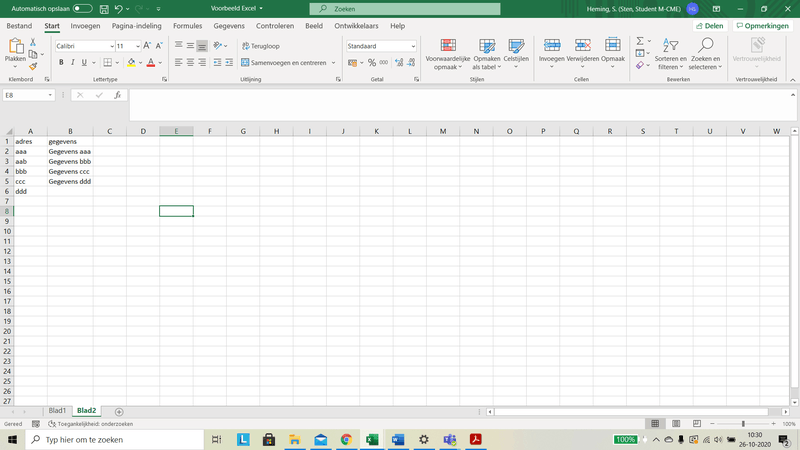

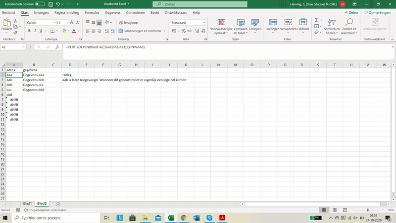

Het verticaal zoeken is wel degelijk van belang voor de functionaliteit van het bestand, dus dat moet bewaard blijven. Op blad 1 en blad 2 staat verschillende informatie, op blad 1 voeg ik de nieuwe gegevens toe. Als deze dan toegevoegd kloppen de rijen op blad 1 wel. Echter op blad 2, blijven de rijen niet verbonden aan de verwezen cellen. Ook niet wanneer ik vert.zoeken gebruik. Is daar een oplosing voor?

Je moet verticaal zoeken gebruiken om je gegevens op te zoeken, op basis van de gegevens in kolom A. Voor kolom A hoef je geen verticaal zoeken te gebruiken.
Hoe bepaal je welke gegevens op de verschillende tabbladen komen?
Home Assistant configuratie
Er staan verschillende gegevens op blad 1 en blad 2. Alleen kolom A is van belang voor blad2, verder moeten er geen gegevens van blad 1 op blad 2 komen.

Bedoel je nu dat als je op het eerste tabblad een regel toevoegt, dat Excel die regel ook aan het andere tabblad moet toevoegen?
Dat gaat hem niet worden zonder met complexe macro's en VBA te gaan werken.
Waarom kun je niet alles in één data-tabel zetten?
Hier zou een handtekening kunnen staan.
Ja en dat de rijen meespringen en die nieuw toegevoegde regel leeg is op het nieuwe tabblad. Dat gaat niet lukken zonder VBA?
Het bestand bestaat uit 300 kolommen en op deze manier wil ik het bestand werkbaarder maken. Maar als dat niet gaat lukken zonder VBA dan wordt het hem niet.
