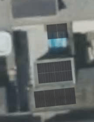

Ik ben daar al een project gestart, ik kan alleen maar 1 oppervlak uittekenen en configureren op 1 omvormer.
Met beetje spelen krijg ik overkapping en schuur er wel in maar het afdak niet.

Kun je nog eens het legplan delen van deze keuze?
Ik zit er nog over te twijfelen of P404 optimisers helpen. (kosten max 2 euro per stuk extra).
  • Quad
  • Laatst online: 07:49
busscherski schreef op maandag 9 november 2020 @ 22:09:
Prima onderdelen.
Afbeeldingslocatie: https://tweakers.net/i/MimVV9wdPDRS9kqdxwVvprz3lsE=/full-fit-in/4000x4000/filters:no_upscale():fill(white):strip_exif()/f/image/PW07PeKre25FB0hal8uSk61G.png?f=user_large
Schuur standaard Valk portrait opstelling 10 graden.
Overkapping Valk schans double 10 graden.
Alles went behalve een Twent.
nggyu nglyd
  • busscherski
  • Laatst online: 20-05 16:32
Die panelen zijn 1776 mm lang en komen portrait op een dakje van 1800 mm.
Hoe nauwkeurig heb je die 1800 mm gemeten?
Sowieso zal het er een beetje gek uit zien als het tot in de dakgoot ligt.
Als je toch SolarEdge hebt zou je op dat afdakje eventueel ook iets kortere panelen kunnen kiezen.
https://www.sun-solar.nl/...btw-op-voorraad-sunsolar/
1622mm, dat scheelt 154 mm en 2 x 15 Wp.

busscherski schreef op maandag 9 november 2020 @ 22:25:
Volgens het bedrijf kan het net aan zonder dat het paneel over de rand van pannen komt en dus water nog steeds in de goot terecht komt.
Ik ben overigens akkoord gegaan met de offerte. Ik heb een extra deal kunnen maken voor een waterontharder, en dat maakte het totaal nog aantrekkelijker (€900 op andere offertes).
@busscherski en anderen, in elk geval bedankt voor het meedenken. Door deze tocht heb ik best wel wat geleerd over de systemen, mogelijkheden en beperkingen.

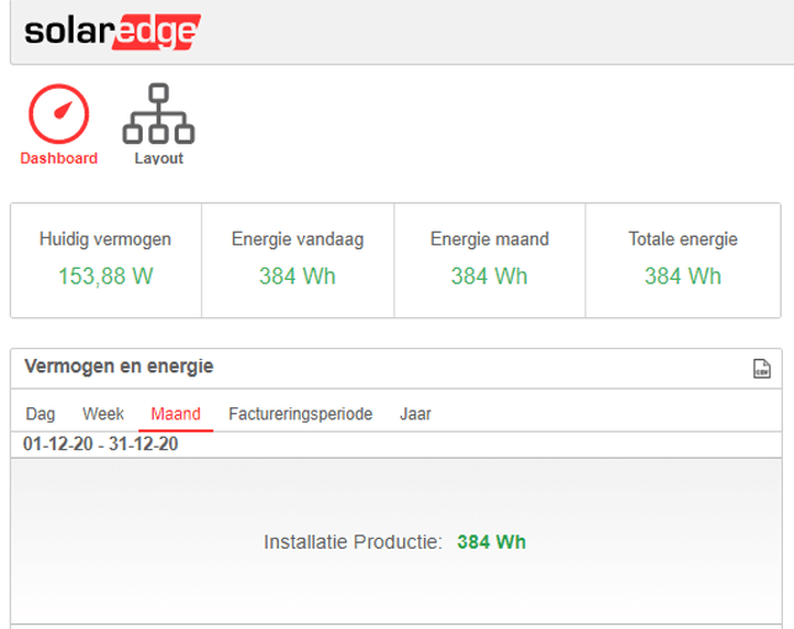

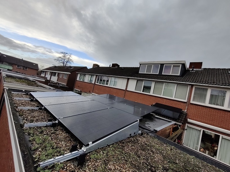

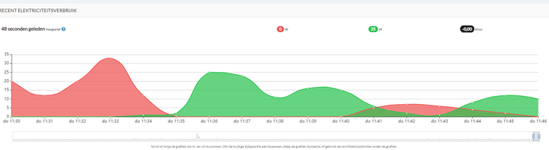

Én we zijn live:
Afbeeldingslocatie: https://tweakers.net/i/9QUQWO_SGJY_aGRnu3vcdeNtCQA=/full-fit-in/4000x4000/filters:no_upscale():fill(white):strip_exif()/f/image/UZmT6ZKqKRAOhJYWm9NaMF7i.png?f=user_large
Afbeeldingslocatie: https://tweakers.net/i/2tw8neFNDJ-NLjPn4bGfTRZOi5I=/800x/filters:strip_exif()/f/image/QnI9HTsCNw8jmaLC1sQCPnqG.png?f=fotoalbum_large
@busscherski Nog even een impressie:
Afbeeldingslocatie: https://tweakers.net/i/AEhbOzsZhquVIGjRHwRy3IFlehk=/800x/filters:strip_icc():strip_exif()/f/image/RXuObUcrvI2pt72DTiJU0WqQ.jpg?f=fotoalbum_large
[ Voor 28% gewijzigd door Quad op 24-12-2020 15:25 ]
