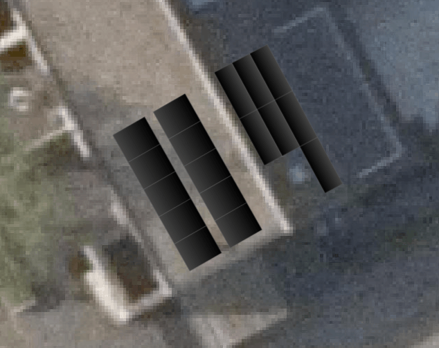

Legplan
Afbeeldingslocatie: https://tweakers.net/i/5HFUddIgT_B0ew2T7eoYeQeJ6yI=/full-fit-in/4000x4000/filters:no_upscale():fill(white):strip_exif()/f/image/x2SrtFWrLVzTChAbUnwLLXlM.png?f=user_large

Op je platdak kan je ook een soort van oost/west maken.
De boom geeft op deze manier wellicht wat minder schaduw en je kan 2 panelen extra kwijt?

De panelen op plat dak worden gemonteerd op een Solarstell set, 13 graden hellingshoek. De richting is zuidwest.

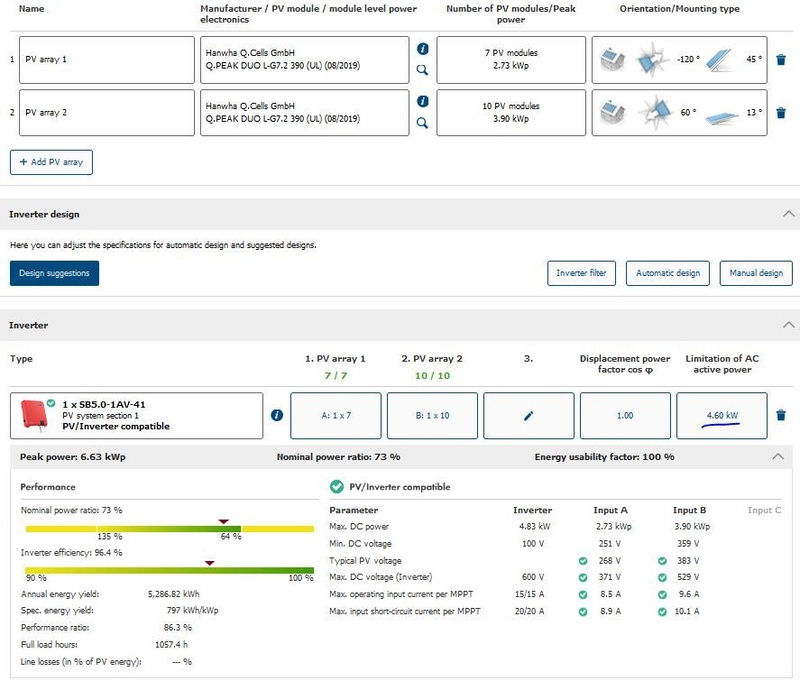

Ik heb jouw situatie even in Sunnydesign gestopt (iets andere panelen maar dat maakt in dit geval niet uit voor de conclusie, de resulaten gelden in dit geval ook voor andere merken string omvormers).
Een 4.6 kW enkelfase omvormer is dan ook goed, of een 3 fasen omvormer.
Ook een 4.2 kW enkelfase omvormer kan als het een beetje af mag toppen.
Afbeeldingslocatie: https://tweakers.net/i/NfQxyKjoVQwEwHhHiSfkgp99_Mg=/800x/filters:strip_icc():strip_exif()/f/image/hQmDJMdnfaS7GrsjzrueIVK5.jpg?f=fotoalbum_large
Als je al het SolarEdge spul wegstreept en deze toevoegt plus een LAN stick van 13 euro heb je denk ik alweer een jaar terugverdientijd verminderd.
https://www.solar-outlet....n-4600-tl-x-omvormer.html

Uitgaande van 17 panelen x 390 wp x 0,82 = opbrengst 5636 kWh
Waarom komt Sunnydesign dan tot 5286? Die rekensom kan ik niet reproduceren.

Voor installaties binnen 5 km van de kust kun je de opbrengst inderdaad berekenen op jouw manier:
10 panelen x 390 Wp x 0.90 + 7 x 390 Wp x 0.64 = 5647 kWh / jaar.
Wat verder van de kust mag er gerust 5-10% vanaf.
Ik denk dat Sunny het wat laag aanhoudt. De opbrengst verschilt nauwelijks van SolarEdge.
