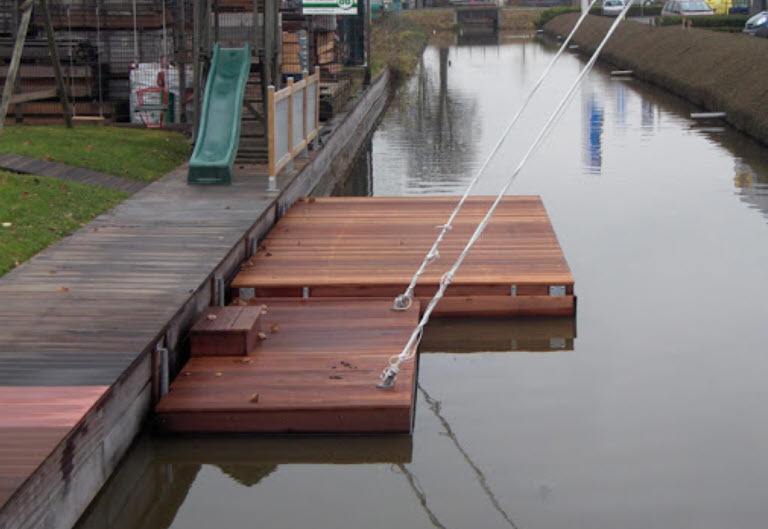

@Fraggert Op zoek naar iets betere riemen ;) Ik zoek dus eigenlijk zoiets als dit (maar dan voor een leuke prijs (2e kans mag ook!!!), hoeft niet per se per 1x1 m2 maar ik dacht dat drukt de kosten. Ik dacht zelf aan iets van 1000 euro ofzo, maar ik vrees dat minimaal het dubbele moet zijn (tenzij er iemand een 2e handsje weet via via? ;))
Afbeeldingslocatie: https://tweakers.net/i/98Y-BL-Uim973T5MnbRljPM4f7o=/full-fit-in/4920x3264/filters:max_bytes(3145728):no_upscale():strip_icc():fill(white):strip_exif()/f/image/gBIwtLDFSrCWN81KFcbIeGZ5.jpg?f=user_large

pastafan schreef op dinsdag 20 oktober 2020 @ 13:44:
Zoiets kun je ook over een bestaand ponton heen bouwen. :)
Als ik het een beetje moet gaan inschatten dan gaat die 1K je niet heel ver brengen of je moet marktplaats gaan afstropen.
Vraag ook even of ze van die verhuurpontons allicht eruit gaan doen.
