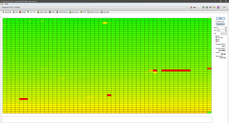

Beste Tweakers,
Ik zag dat HWI forum niet meer actief is dus ik hoop dat jullie mij net zo goed kunnen helpen als dat ik bij HWI altijd geholpen ben! :)
Gisteren viel mij op dat het kopiëren van en naar mijn externe HDD extreem lang duurde. Een simpele foto werd met 80kb/s gekopieerd. Je begrijpt dat dit geen snelheden zijn van anno 2020.
Ik heb vervolgens HD Tune gedownload, zie hieronder het resultaat. Bij SMART geeft hij een aantal waarschuwingen maar nog niks kritieks. Tijdens de Errorscan geen fouten, alleen heeft de scan ruim 16 uur geduurd, bleef op paar punten hangen. Ik ben bang dat dit een voorteken is van een falende harde schijf.
Kunnen jullie helpen/ uitsluitsel geven? Alvast bedankt :)
Afbeeldingslocatie: https://tweakers.net/i/QxCXjOPlXQowRMZ2yMTuoZy7E34=/800x/filters:strip_exif()/f/image/Q76iHd2WDhKsBlcgW2Dhw20x.png?f=fotoalbum_large
Afbeeldingslocatie: https://tweakers.net/i/KGp9c5EKYYAMr8RZ-1MXHytuu40=/800x/filters:strip_exif()/f/image/aN9ZscOFZbuUKvWzfndO7QZc.png?f=fotoalbum_large
Afbeeldingslocatie: https://tweakers.net/i/GbwimR00ECMLOdjVACUZszuu-1k=/800x/filters:strip_exif()/f/image/mdu3Hlb2kFisr5VvC7L0U7T5.png?f=fotoalbum_large
Die is gewoon afgeschreven :)
Mijn ervaring is dat het niet al te lang meer duurt dat de HDD helemaal niks meer doet.

Bestel maar een nieuwe, en zo snel mogelijk proberen alles van de oude te kopiëren
  • DukeBox
Waarschijnlijk wel, zeker als het slijtage/vuil is, het probleem word dan meestal alleen maar erger.
Het kan ook een stuk zijn wat altijd al slecht is geweest (en je er nu voor het eerst leest/schrijft) of is veroorzaakt door een abrupte beweging waardoor de kop tegen de platter is gekomen. In dat laatste geval is het overigens ook maar de vraag of er nog meer problemen komen.
Persoonlijk zou ik hem ook vervangen.

Eens met bovenstaande posters. Zodra een schijf dit soort warnings gaat geven en al kuren gaat vertonen (80kB/s is niet vooruit te branden) dan zou ik sowieso vervangen. Zelfs al leeft die disk nog jaren lang, je kunt 'm niet meer echt vertrouwen, en als die zo traag is ook niet prettig gebruiken.
Mocht je nog geen backup hebben, dan is dit een moment om er mee te gaan beginnen (misschien ben je nog niet te laat).
  • TMDC
Vier warnings is gewoon als de wiedeweerga vervangen (en blij zijn dat 'ie niet de handdoek in de ring gooit zonder SMART warnings). Een 1TB schijf is niet meer zo duur tegenwoordig, al kan ik natuurlijk niet in je portemonnee kijken.
  • Renault
  • Laatst online: 05-10 17:41
Je SMART-waarschuwingen zou ik (vanwege de massieve omvang van de getallen) opvatten als wél kritiek, zeker als je geen goede/actuele backups hebt van álle data.

Hou vol, hou bij wat je al succesvol hebt gekopieerd en voer in geen geval een bestandssysteemcontrole, een CHKDSK/f of Format of zoiets uit, daar raak je nog meer mee kwijt.
De aanhouder heeft in dit geval de meeste bestanden (over).

  • DukeBox
@swier050 het beste is om eerst een image te maken en de bad blocks over te slaan. Je kan van de image dan mogelijk je data terug halen. Andere optie is unstopable copy https://www.roadkil.net/program.php?ProgramID=29
