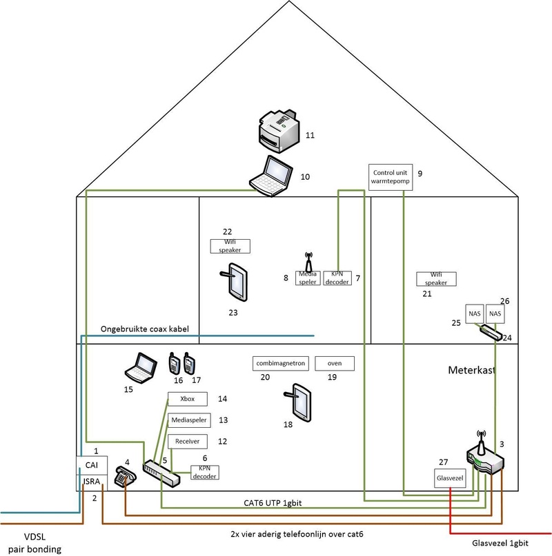

Mijn vraag is tweeledig dus ik kan me voorstellen dat dit topic naar CAA verplaatst wordt.
Ik zou graag jullie raad willen in de volgende situatie. Ik heb op dit moment slecht wifi ontvangst en ik maak gebruik van KPN internet en TV met een experiabox. Binnenkort zal ik overstappen naar t-mobile glasvezel. De overstap wil ik gebruiken om het huis netwerk te moderniseren en op orde te brengen.
Hieronder zien jullie een plaatje van mijn huis en vervolgens een beschrijving van de apparatuur.
Afbeeldingslocatie: https://tweakers.net/i/vA_dSZebZHE9XkVbRwCPjUSqoOc=/800x/filters:strip_icc():strip_exif()/f/image/TnXU5wwuCCS5YUypS6NbRqmp.jpg?f=fotoalbum_large
1. CAI aansluitpunt, momenteel niet in gebruik, maar van het aansluitpunt loopt een aparte ongebruikte coax kabel naar de slaapkamer.
2. ISRA punt, hier komt VDSL pair bonding binnen is via de kruipruimte naar de meterkast verlegd met een cat6 kabel waarvan 4 aders worden gebruikt.
3. Experiabox v10 waarop de cat6 kabel met een rj11 stekker is aangesloten. Dit is de modem/router en accesspoint voor wifi.
4. DECT telefoon aangesloten met een cat6 kabel en een rj11 stekker vanuit de experiabox.
5. 1gbit switch: Netgear ProSAFE GS108E. Werkt i.c.m. televisie door IGMP snooping.
6. KPN decoder die op de switch is aangesloten
7. KPN decoder die op dit moment is aangesloten op een powerline adapter op zolder via een cat6 kabel vanuit de experiabox. Deze kabel is lang genoeg en wordt door getrokken tot de slaapkamer en op een opbouw utp wcd aangesloten, en vanuit de wcd op de KPN decoder of T-mobile decoder. Tenzij ik TV anywhere van T-mobile op een AndroidTV mediaspeler aan de praat krijg (scheelt 5 euro per maand)
8. Mediaspeler met AndroidTV en wifi
9. Control unit voor warmtepomp. Deze is met een cat6 kabel op de experiabox aangesloten en heeft (helaas) internet nodig om gebruik te kunnen maken van de app. Deze app wil ik op een tablet voor huisbesturing (18) aansluiten.
10. Werktablet aangesloten op een cat5 kabel die op de switch is aangesloten.
11. Wifi all in one. Heeft internet toegang maar niet noodzakelijk.
12. Receiver met mogelijkheid om de wifi speakers aan te sturen (21, 22) en toegang tot nas (26) voor muziek. Internet toegang voor radiostations.
13. Mediaspeler met internet toegang en toegang tot nas (26).
14. Xbox, geen toegang tot intern netwerk nodig, wel internet.
15. Laptop met toegang tot intern netwerk en internet (via wifi).
16/17. Telefoons met toegang tot internet via wifi, wordt ook gebruikt om te printen via intern netwerk.
18. Tablet bedoeld om IOT apparaten aan te sturen zoals wifi speakers (21, 22) i.c.m. receiver (12), oven (19) en combinmagnetron (20) en vaatwasser (niet in tekening), control unit warmtepomp (9). Geen toegang nodig tot nas, wel tot internet.
19. Oven met functionaliteit om recepten te downloaden en daarmee tevens de bereidingstijd te automatiseren. Optie om internet aan of uit te zetten zou prettig zijn, toegang vanuit tablet (18) is noodzakelijk.
20. Combimagnetron met functionaliteit om recepten te downloaden en daarmee tevens de bereidingstijd te automatiseren. Optie om internet aan of uit te zetten zou prettig zijn, toegang vanuit tablet (18) is noodzakelijk.
21/22. Wifi speaker die via de receiver (12) muziek kan afspelen maar ook vanuit telefoon (lan of bluetooth). Internet niet nodig.
23. Tablet voor thuisgebruik, internet noodzakelijk. Geen toegang tot nas nodig.
24. Gigabit switch t.b.v. NAS' met cat6 aangesloten op experiabox.
25/26. NAS t.b.v. muziek, films en andere opslag. Internet toegang wordt gebruikt voor updates te downloaden maar dit zou optioneel aan/uit gezet kunnen worden. Wordt in de toekomst gebruikt om backups extern op te slaan.
27. Glasvezel aansluitpunt.
Waar heb ik zelf aan gedacht?
Ik weet niet of ik een eigen modem mag aansluiten dus ik weet niet zeker (ook prijs-technisch) of het handig is om een modem/router te kopen die je direct op glasvezel aan kan sluiten. Als deze optie haalbaar is dan wil ik altijd de mogelijkheid houden om dit apparaat op een vdsl modem/router of kabelmodem aan te kunnen sluiten. Flexibiliteit dus.
Ik weet niet of mesh wel of niet genoeg voordelen oplevert in deze situatie.
Voor het WIFI bereik is een meterkast killing, maar het bereik op de benedenverdieping is prima. Op de eerste verdieping en zolder niet. Boven de trap op de zolder zou ik bij de control unit warmtepomp (9) een WCD kunnen installeren zodat ik hier ook een accesspoint of tweede router met mesh mogelijkheid (via UTP backbone) kan plaatsen. Ik hoor voor en tegenstanders van MESH maar of dit in deze situatie een nadeel is weet ik niet. Indien het apparaat zelf een output rj45 connector heeft dan is een wcd niet nodig en voldoet een lege opbouw doos.
Meerdere SSID's zijn noodzakelijk:
Guest Wifi: enkel toegang tot internet en geen toegang tot intern netwerk.
Wifi apparatuur met toegang tot internet en printer: 16, 17, 18, 23
Wifi apparatuur met toegang tot internet en intern netwerk: 8, 15
Wifi apparatuur alleen beschikbaar voor intern via tablt (18) of receiver (12) en zonder internet: 19, 20, 21, 22, vaatwasser, kookplaat.
Ik weet niet waar ik de all in one (11) met wifi moet plaatsen maar die heeft geen internet toegang nodig maar moet wel intern beschikbaar zijn.
Meerdere netwerk segmenten zijn noodzakelijk:
Bekabelde apparatuur alleen internet toegang, niet intern: 6, 7, 9, 14.
Bekabelde apparatuur alleen internet toegang en printer: 10
Bekabelde apparatuur alleen intern toegang: 25, 26 (mogelijk in de toekomst wel internet, of tijdelijk internet ivm updates)
Bekabelde apparatuur intern en internet toegang: 12, 13
Nu is de grote vraag, op welke wijze kan ik het gewenste netwerk verwezenlijken en welke apparatuur heb ik daarvoor nodig?

  • HellevUUr
  • Laatst online: 17-06-2025
@Seriph @Kiswum @ijske dank voor jullie uitgebreide input. Ik heb een tekening gemaakt waarin ik de situatie op vlan niveau heb uitgewerkt. Ik zit nu met het probleem dat de home tablet niet in hetzelfde vlan zit als de IOT apparaten maar deze tablet moet wel die apparaten aansturen. De reden dat ik die tablet in een ander vlan heb gezet is omdat deze ook de app van de receiver zal gebruiken en daarom de receiver moet kunnen aansturen. Deze tablet heeft wel internet toegang nodig, i.t.t. tot de IOT apparaten omdat die alleen via de tablet verbinding mogen maken.
Ik hoop dat dit duidelijk getekend is.
Afbeeldingslocatie: https://tweakers.net/i/dvAZepeR3qNONaa8fFlOA-reOHM=/800x/filters:strip_icc():strip_exif()/f/image/29YV0ij2GbOCJzIdlHRzFpBU.jpg?f=fotoalbum_large

Netwerken is niet mijn hobby, ook dat klopt. De kennis die ik van netwerken heb die is gelimiteerd tot het vak subnetten dat ik tijdens mijn opleiding heb genoten en de werkgerelateerde incidenten die ik voorbij heb zien komen in de afgelopen jaren, welke door specialisten zijn opgelost.
Ik ben het niet met je eens dat ik iemand in moet huren om het netwerk hier aan te leggen. Immers wat leer ik dan? En wat als er een device bij komt? Wat je zelf in je signature hebt staan is op mij ook van toepassing:
Voor een Tweaker is de weg naar het resultaat net zo belangrijk als het resultaat.
Je aanpak om eerst risico's te identificeren is terecht maar ik ben uiteindelijk meer tijd kwijt met het uitvoeren van een risicoanalyse (inclusief opzoeken van allerlei statistische gegevens) dan het uitvoeren van het veel simpeler "voorkomen is beter dan genezen". Er zijn op zich goede bronnen over vlans zoals(YouTube: What are VLANs? -- the simplest explanation).
Ik hoop met deze community tot een werkbare situatie te komen die ik begrijp, aan kan passen en waarvoor ik de juiste apparatuur in huis kan halen zodat ik niet achteraf moet constateren dat ik de verkeerde switch heb gekocht. Als ik alleen een guest wifi toevoeg dan is dat zeker een vereenvoudiging maar ik vermoed dat ik dan veel meer moet gaan configureren om bepaald verkeer uit te sluiten.
  • laurens0619
Klinkt goed :) Maar ik ben het toch wel beetje eens met @Frogmen
9/10 keer zie ik op tweakers dat mensen het iOT apparaat in een apart VLAN stoppen maar wel internet toegang geven.. waarom ze dit doen weten ze dan niet.
Nou ik kan je op een presenteerblaadje geven dat het risico van een iOT device vooral is dat ze lid worden van een botnet en via het internet andere mensen gaan hacken. Dat ze lokale apparateng gaan hacken zie je eigenlijk niet voorkomen.
Maar daar had jij al over nagedacht want jij wilde al internet dichtzetten :)
Mbt je segmentatie, in security land zeggen we "the perimiter is dead", wat we hiermee bedoelen is dat je de security op de devices zelf inregelt. Je nas moet je dus up2date houden met goede authenticatie.
Dus risk based zou ik zeggen;
- iOT apparaten of blokkeren van internet of alleen toegang tot een backendserver (bv hue)
- Cross vlan alleen toegang toestaan geinitieerd vanaf je client vlan. Dus je client mag hue devices besturen, niet andersom
- Guest Wifi segmenteren van je netwerk. Al is het maar dat ze niet met je lampen/geluid gaan klooien
- Voor de rest niet segmenten wat risico technisch niets toevoegd en alleen maar operationaal vreselijk in de weg zit :)

@laurens0619 dank voor je input. Ik denk dat we elkaar de hand kunnen schudden. Ik heb op de NAS devices voor verschillende functies verschillende gebruikersnamen in gebruik. Toegang vanuit het internet staat uit etc.
De segmentatie die je voorstelt is precies zoals ik het nu heb bedacht.
vlan100: guest netwerk
vlan120: intern netwerk
vlan130: IOT netwerk
vlan640: Dit is volgens mij wat de decoders nodig hebben om goed te functioneren. Als dit niet nodig is zet ik ze in vlan100.
Ik ga er bij vlan100 vanuit dat de apparaten niet met elkaar kunnen communiceren. De guest functionaliteit zou dit moeten voorkomen hoop ik.
Ik heb overigens nu een netgear PROsafe GS108E switch. De overige apparatuur wil ik rond black friday aanschaffen.

Inter vlan is meestal niet gefiltert, soms hebben accesspoints hier wel truukjes voor (client isolation)
Mrja ik zou dr niet wakker van liggen dat gasten elkaar infecteren, tenminste digitaal dan
Met unifi kun je restricted subnet instellen, dam stel je in dat ze alleen met het gateway ip mogen praten en dan kunnen ze dus niet met de rest van je netwerk Communiceren, werkt zelfs zonder vlans ;)

Ik zou VLAN 640 meteen switchen achter T-mobile modem, niet eerst nog een hop via je eigen router. Glasvezel IPTV maakt gebruik van IGMP snooping en daarvoor moet je mogelijk secundaire subnetten en routes configureren op je router om dit te laten werken. Als je de T-mobile router het IGMP verhaal laat uitvoeren kom je weer een stukje makkelijker weg.
Tweede probleem is dan volgens mij dat de moderne IPTV settopboxes zowel het internet VLAN als het IPTV VLAN gebruiken voor verschillende sources. Zou kan het zijn dat als je enkel VLAN 640 door laat, je bijvoorbeeld geen "uitzending gemist" functie kan gebruiken, of geen gids, vrijwel zeker geen "youtube app" etc. Dit verschilt volgens mij per provider.
Als je dit mooi wil laten werken dan zul je IGMP snooping op je router moeten configureren. En als je eenmaal zover bent, dan heb je de T-mobile router ook niet meer nodig (misschien enkel voor telefonie). In dat geval kan je een switch verbinden met de FTU en de VLAN's daar al splitsen, en het T-mobile modem enkel toegang tot het VOIP VLAN geven.
*edit: technische details onder voorbehoud, ik ben verre van een specialist wat dit betreft

noskill schreef op donderdag 22 oktober 2020 @ 13:50:
Bedankt voor die heads up over youtube en uitzendig gemist. Maar het geldt natuurlijk ook voor netflix, prime etc. Hoe kan ik VLAN 640 direct op de tmobile router plaatsen? Ik moet wel via de switch en interne router gaan omdat ik maar één kabel naar de switch in de woonkamer heb, waarna er een kabel naar de settopbox loopt.

Heeft iemand enig idee wat er gebeurd als je 2 verschillende vlans wil toepassen voor 2 verschillende apparaten die middels een WCD zijn aangesloten welke door één kabel vanuit de switch wordt gevoed?
  • Frogmen
HellevUUr schreef op zaterdag 24 oktober 2020 @ 15:43:
Een kabel vanaf de switch twee apparaten aansluiten kan gewoon niet. Ieder apparaat heeft zijn eigen aansluiting op de switch nodig. Alleen als een apparaat ook intern nog een switch heeft kan het maar dan zijn er ook 2 netwerk poorten.
Simpele regel als je het niet kan tekenen dan kan het niet en netwerk aansluitingen is altijd 1 op 1.

Dank voor je antwoord @Frogmen. Ik zal dus een AP of Repeater met extra lan poort moeten aanschaffen.
  • Frogmen
HellevUUr schreef op zondag 25 oktober 2020 @ 16:36:
Klopt maar dan moet je nog opletten ook dat deze ook nog Vlan's ondersteunt. Ubiquti heeft tegenwoordig ook een goedkope 5 poorts managed switch voor € 35,-. Is toch mijn advies voor je om je netwerk helemaal met unifi producten op te bouwen zodat je het redelijk simpel centraal kan managen.

Vind de tekening met alle uplinks enigzins verwarrend, maar je kan direct na de FTU een switch hangen en daarna de VLAN's heensturen waar je wil. FTU ---> 3 VLAN's naar Switch ---> 1 VLAN naar modem, 1 VLAN naar router, etc
Heb effe gezocht, en blijkt dat de ervaring die ik hiermee heb (KPN) niet compleet hetzelfde is als met t-mobile. T-mobile zou geen IGMP snooping gebruiken, dus weer minder zorgen. Betreft de router config, misschien kan je hier nog inspiratie uit halen:
https://www.robinvanbrugg...er-with-edgerouter-x-sfp/

Ik ben uiteindelijk uitgekomen op 2x Netgear WAC510 als accesspoint en een Ubiguiti Edgerouter X SFP. Ik had al twee Netgear managed switches met vlan suppor waarvan één met 4 POE poorten. Op die POE zijn de WAC510's aangesloten.
Ik zal nog even in het kort het netwerk schetsen.
VDSL bonding -> Experiabox v10 (telefonie aangesloten) -> Edgerouter -> Switch | Switch | KPN IPTV | Management poort.
Op een switch zit een tweede KPN IPTV decoder aangesloten. IPTV vanaf de router werkt nog niet. Althans het beeld bevriest, maar netflix enzo werkt wel.
Ik heb besloten om geen AP's met MESH te nemen omdat deze beiden met gigabit UTP zijn aangesloten.
Ik heb een aantal VLANs aangemaakt conform mijn eerdere overzicht en de guest vlan gekoppeld aan een eigen SSID voor 2.4 Ghz en een eigen SSID voor 5 Ghz. Op iedere accesspoint heb ik per SSID dezelfde naamgeving gebruikt en het bereik tot de helft terug geschroeft. Nu merk ik dat 2.4Ghz een tandje omlaag kan maar dat 5Ghz iets meer power nodig heeft.
Het guest vlan is geisoleerd en mag alleen naar het internet, clients kunnen elkaar niet zien.
In de tussentijd heb ik ook een raspberry pi aangeschaft waar ik pihole op wil installeren.
Ik heb ook een UPS aangeschaf want vorige week was er weer een stroomstoring en hiermee hoop ik mijn apparatuur te beschermen.
