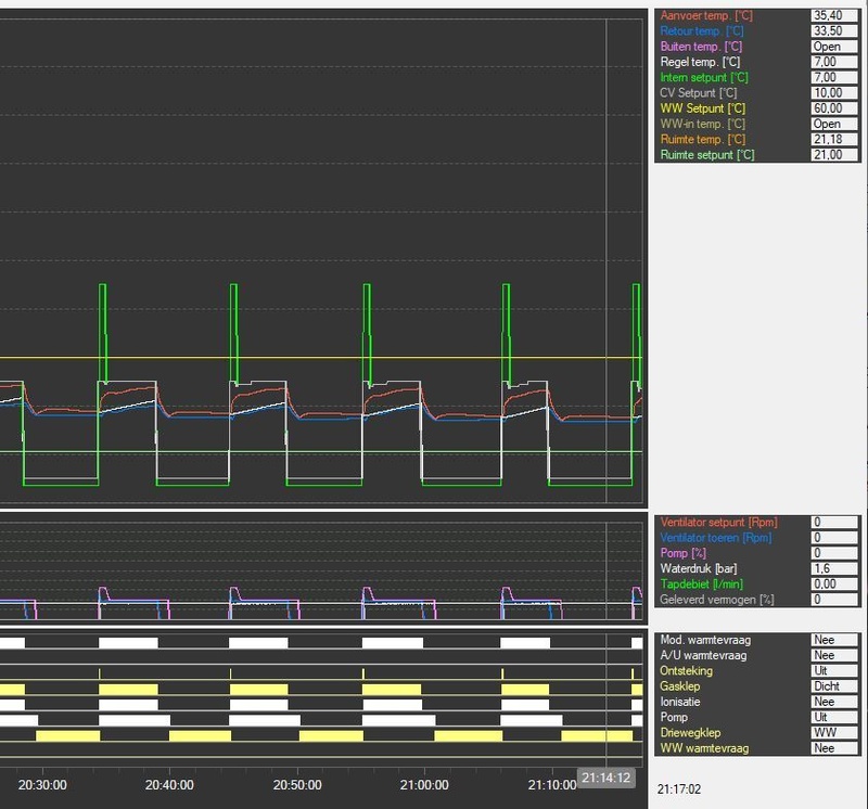

Ik heb sinds kort een monitoring tool Recom op mijn Remeha Calenta ketel.
In de woonkamer ligt vloerverwarming als hoofdverwarming en radiatoren in de bijkeuken en badkamer.
Over de logging (zie bijlage) heb ik een aantal vragen:
1. Is het normaal dat na verwarmingscyclus (cv) de 3-wegklep omschakelt naar ww? Ik heb geen www gebruikt!
2. Het verschil in Aanvoer en Retour temperatuur lijkt me erg laag (paar graden). Ik dacht dat 20 graden optimaal is.
3. Is de verhouding aan/uit van de cv normaal? Ik zie per uur 10 'aan/uit' momenten waar bij de 'aan' tijd 7 minuten is en 'uit' tijd 3 minuten
4. Zien jullie nog vreemde verschijnselen in de logging?
