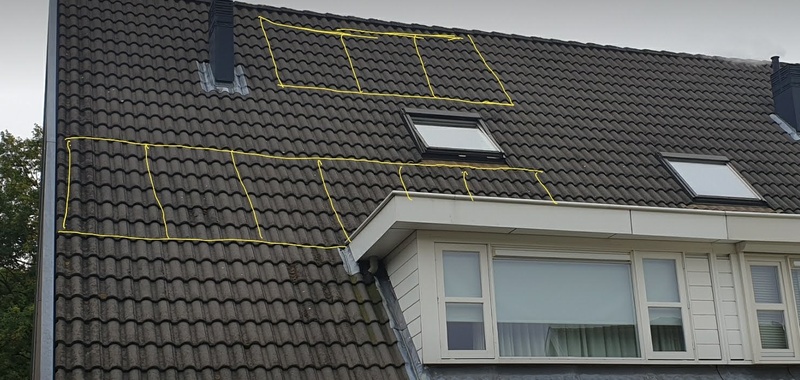

Ik wil graag een simpele installatie van zonnepanelen aan jullie voorleggen.
Het verbruik 2800 kwh per jaar (2 personen), de verwachting is dat dit niet oploopt de komende jaren.
dakhelling 50, ligging zuid-zuid-oost.
een foto maakt hopelijk veel duidelijk (uiteraard rechts):
Afbeeldingslocatie: https://tweakers.net/i/FCPZZJVaMhItnX4vcnZS0XMtQgo=/800x/filters:strip_exif()/f/image/gqMdSQ6Mbfqpof8GjLapVAfk.png?f=fotoalbum_large

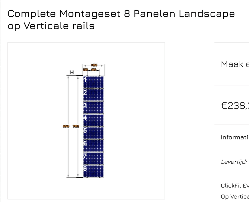

  • ClickFit EVO complete montageset voor 8 panelen landscape op een schuin pannendak.
  • Op Verticale rails.[/li] 250 euro

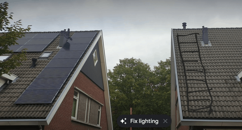

Ik betwijfel ook of 390wp daar tussen past, gezien de buren al op de rand zitten en gebaseerd op de panelen die zij hebben liggen vermoed ik dat dat rond de 300-315wp panelen zijn (dus rond de 164cm lang bij 1 meter breed). Je zou kunnen overwegen om de 2 naast het pijp niet te leggen, en er bijvoorbeeld 2 boven de dakkapel te laten leggen , gelijk aan de andere rij van 6 - alhoewel 5 waarschijnlijk beter uitkomt, met dan 2 ernaast. Dus dan heb je 7 of 9 (als je boven het dakkapel er 2 boven elkaar plaatst - en indien er geen raam in de weg zit wat niet te zien is op de foto)
Dan zou je bijvoorbeeld 350wp panelen kunnen pakken in full black.

Zo op het eerste oog krijg je die panelen nooit landscape tussen de dakrand en de schoorsteen, de panelen die je noemt zijn 2 meter lang. Ik zou eerst zeker weten of je die ruimte hebt.

Aan een set voor 8 panelen in landscape heb je niets, bij die set gaat men en vanuit dat je alle panelen in één rij legt van links naar rechts. Wat jij nodigt hebt is 8 stuks á 1 paneel landscape.

Net even gemeten, van twee meter gaat inderdaad niet passen. Dus dan maar meer.
Goeie! Inderdaad rekening mee houden. En zal eens kijken daar naar de montage
Afbeeldingslocatie: https://tweakers.net/i/8ndqy92niLGZ6Z8irURrJfrynCE=/800x/filters:strip_exif()/f/image/uHqFP7LBQ1Teg9zA4UFpYMsk.png?f=fotoalbum_large
Uuuuuuuuuh 8)7

bedankt voor je reactie, misschien dat boven de dakkapel een betere optie is. 9 panelen past en dan is er geen sprake van schaduw op de onderstaande manier. Het maakt dan ook niet uit of het een paneel van 168 is of van 200, moet beide op deze manier passen. De omvormer kan dan ook goedkoper aangezien er geen sprake is van schaduw.
Er passen natuurlijk wel meer panelen op het dak, maar met 9 of 10 panelen dek ik 100% van mijn verbruik af. Wat zou dan de overweging zijn om meer panelen te leggen? toekomst? of beter rendement?

Zo passen ze inderdaad ook, zonder schaduw problemen. Ik weet niet hoeveel ruimte je hebt tussen het dakkapel en de ramen? Als dat inderdaad 2 meter is dan heb je de keuze uit een hele reeks panelen. De 350's die ik eerder noemde hebben een lengte van 1775mm x 1038mm.
Als het mijn dak was, had ik hem ook vol gegooid met panelen, o.a. omdat je de BTW dan in 1x kan terug vragen en dat de installateur maar 1x het dak op hoeft. (2x BTW kan ook onder bepaalde voorwaarden maar dat is alleen maar lastig).
