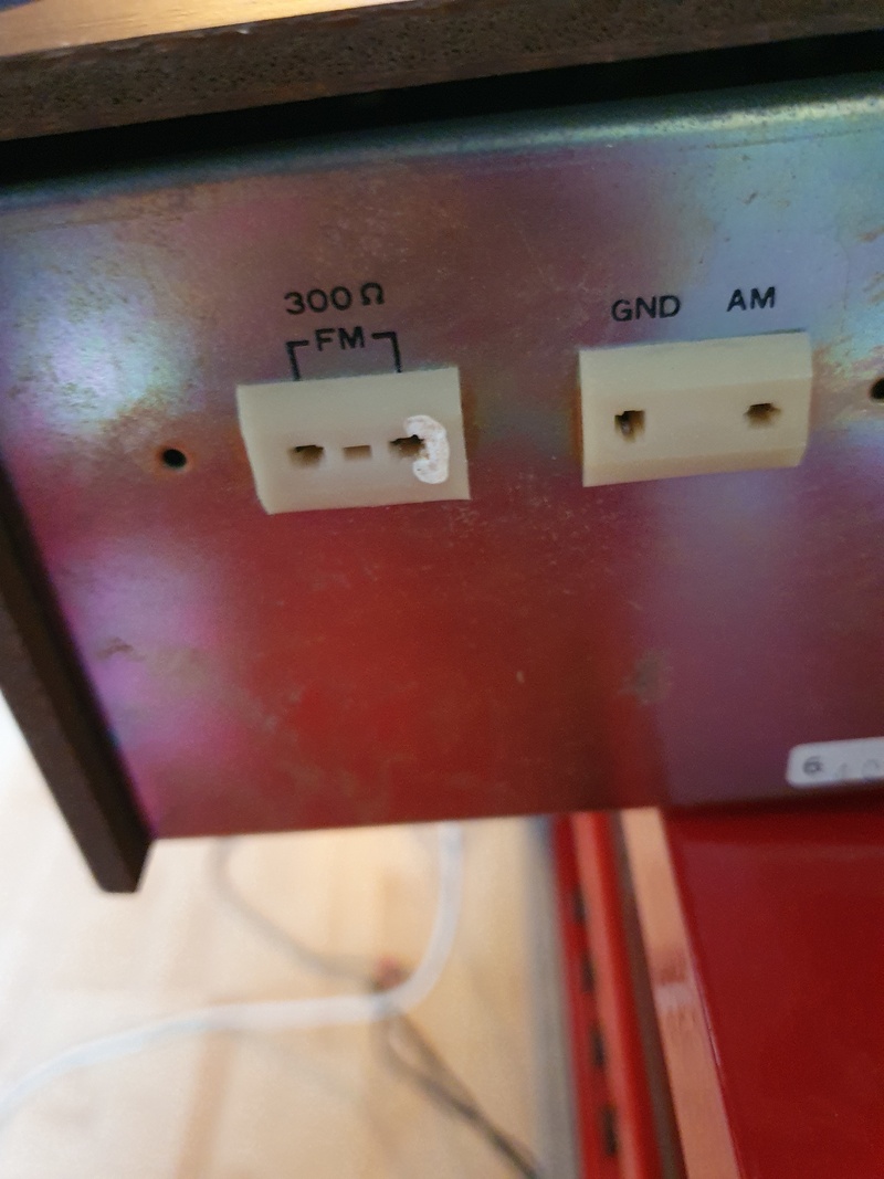

Op zolder bij mn pa heb ik een oude radiotuner gevonden. Een Nikko-Fam-220. Nou woon ik in een gebied wat nogsteeds analoge radio via de coax binnenkomt. Ik heb even de coax kabel in de FM port gepropt en de tuner ontvangt alle signalen helemaal prima.
Het probleem is dat de coax nu los zit, want ik heb het stukje koper gewoon in die port geduwd. Ik kan nergens vinden welk type stekkertje ik nodig heb. Bijgevoegd een foto:
Afbeeldingslocatie: https://tweakers.net/i/5-ffsYvH9iDlrZAQE4-fAl-NDZs=/800x/filters:strip_icc():strip_exif()/f/image/iRCR725CCUcVupVXBf3G2Db2.jpg?f=fotoalbum_large
Hoe heet het stekkertype wat hier in gaat? En bestaat er een verloopje van Coax naar dit stekkertype?

Zoek even op "FM / LMK-Radiofilter" en uitzoeken maar :-)

Ook even zoeken op het woord 'balun' voor een makkelijke conversie van coax (75 ohm) naar 300 ohm.

Fantastisch! besteld!
