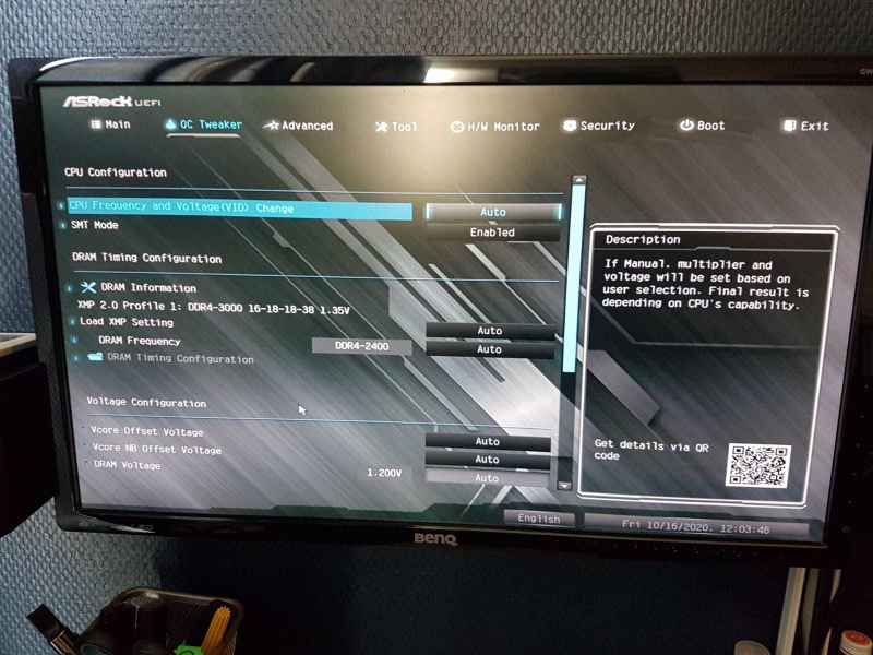

Over de ram-snelheid, trouwens --> Mijn modules zitten op A1+B1, maar mijn BIOS geeft bij ram-instellingen gewoon Dual Rank 2400Mhz aan als profiel (wat volgens ASRock niet zou moeten kunnen bij een Ryzen Pinnacle).

volgens ASRock trekt hij (Ryzen 5 Pinnacle) in A2+B2 in Dual Rank maximaal 2400Mhz — niet 3000.
Ik heb vorige week, toen ik alles overzette naar de nieuwe kast, al de ram modules in A2+B2 gestopt.
Daarbij gaf de BIOS het volgende aan.
Afbeeldingslocatie: https://tweakers.net/i/hHYzS3dUW-V6X3b5X4d7LLJlhQk=/800x/filters:strip_icc():strip_exif()/f/image/qsOGmPDat2DhUF57VsIjW7GE.jpg?f=fotoalbum_large
XMP geeft aan 1.35V, maar onder Voltage Configuration staat ie nog op 1.2V. Destijds ook aangepast naar 1.35V, maar ook dat mocht niet baten.

En als je Load XMP Profile op manual zet ipv auto, XMP 3000 selecteert en de snelheid handmatig op 3000 zet?
