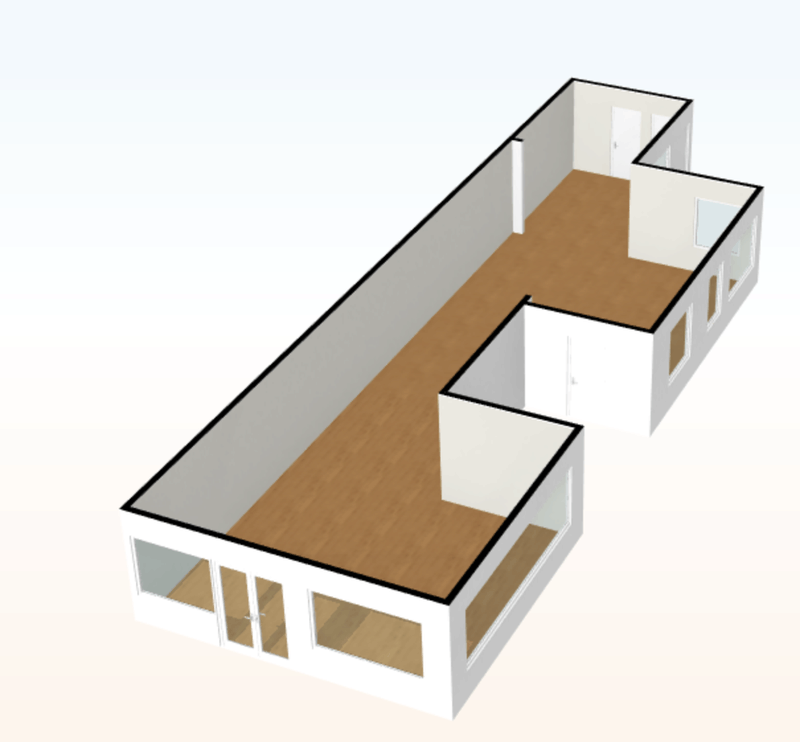

  • theconsul
  • Laatst online: 20-11 09:00
Afbeeldingslocatie: https://tweakers.net/i/9ob2JxZIGGeo-qG1zDwfRxUbMng=/800x/filters:strip_exif()/f/image/wEjqD8458JXupcg06Ij5QwGS.png?f=fotoalbum_large
dit is de vorm van het pand en vooraan is een toonbank (links) waar ook internet aansluiting en voedingen zijn.

Aan het natuurkundige principe van de geluidssnelheid is alleen voor specifieke luisterposities in de winkel te compenseren. Op andere plekken maak je het er juist slechter mee.
Synchronisatie tussen speakers, dus dat ze zorgen dat beide speakers simultaan hetzelfde spelen, is bij alle gangbare merken prima op orde.
Als je met twee speakers wil werken zou ik qua plaatsing niet gaan voor de ene kant en de andere kant, maar meer vanuit het midden gaan. Dus de speakers op 1/3 en 2/3 plaatsen. Met de layout die je post zou ik echter eerder gaan voor 4 speakers. 2 in het voorste deel en 2 in het achterste deel. Dan hoef je ook minder hard te spelen om het overal hoorbaar te hebben.
