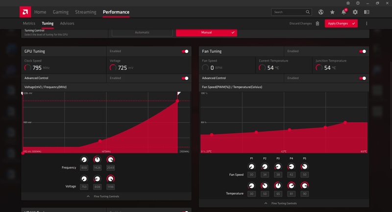

Ik heb nu de kaart helemaal op default staan. En wat u bedoelt met hete temperatuur rond de 90 graden is juncture tempetratuur?
Ik zie ook dat mijn temperaturen beide wel zijn gestegen nu zie foto.

  • DenZon
  • Registratie: Oktober 2017
  • Laatst online: 30-12-2024
Ik zit nu trouwens op 56 temp beide. Iets staat mij bij dat het straks op 33C stond.
  • DenZon
@DaniëlWW2
Fanspeed is ook 0RPM
  • DaniëlWW2
DaniëlWW2
Dyslectic history cynic
Dit is in idle. Je ventilatoren staan dan uit totdat je een bepaalde waarde haalt. Die ligt meestal tussen de 50 en 60 graden. Je zal een game moeten opstarten en kijken wat hier de maximale waarden zijn. Dan zullen de temperaturen ook pas gaan oplopen en de ventilatoren gaan draaien. Die hoor je zeer waarschijnlijk niet en als de junction temperatuur (AMD heeft de neiging om namen te veranderen, dit was ooit hotspot) ook in de 90 graden range blijft, dan is er niks aan de hand. :)
