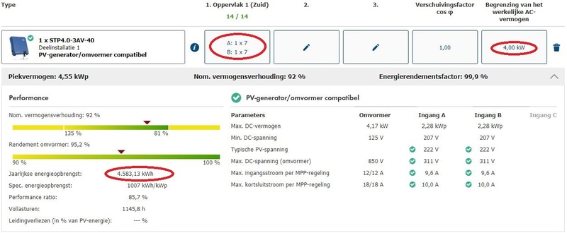

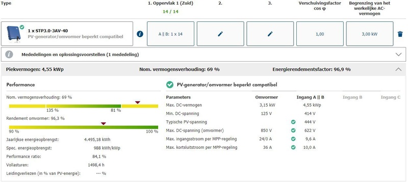

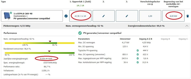

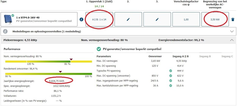

Na een beetje rondklikken op de website van Sunny Design merk ik dat de manier van aansluiten (standaard of parallelschakeling) blijkbaar een effect kan hebben op de opbrengst. Dit zelfs in die maten dat voor dezelfde opbrengst te hebben het AC-vermogen van de omvormer naar beneden zou kunnen gebracht worden.
Een aantal scenario’s met dezelfde panelen en dezelfde omvormer:
Afbeeldingslocatie: https://tweakers.net/i/JxlIc-c2cRfRq4CHGt6Bye0cqZQ=/800x/filters:strip_icc():strip_exif()/f/image/Zdrpy6OScNxzFhwSjg1eyo0W.jpg?f=fotoalbum_large
Afbeeldingslocatie: https://tweakers.net/i/D6UNvRQCPAaY1joNOg5GyHcegYc=/800x/filters:strip_icc():strip_exif()/f/image/XSb0dFAclPzRtRjAqfiMaXRF.jpg?f=fotoalbum_large
Afbeeldingslocatie: https://tweakers.net/i/nooybutXFy8lBdBEAVfqyduZJzw=/800x/filters:strip_icc():strip_exif()/f/image/g0BkADPz5eNKeqklqi8BqPnA.jpg?f=fotoalbum_large
Aangezien ik in België woon en we dus een prosumententarief moeten betalen afhankelijk van het vermogen van de omvormer twijfel ik of dit eventueel een optie zou kunnen zijn.
Mijn installateur is van mening dat, aangezien het een zuidelijk gelegen installatie is zonder schaduw, ik er goed aan doe om de omvormer zo groot mogelijk te nemen. (hij stelde een omvormer voor met een groter vermogen)
Ik zie echter, aan de hand van bovenstaande, meer voordeel in een kleinere omvormer…
Vragen:
*Wat is nu het interessantste voor mij om te kiezen? Bovenstaande theoretische jaarlijkse energieopbrengsten ontlopen elkaar nauwelijks, maar door de omvormer te begrenzen kan een ‘winst’ behaald worden van een 50tal euro per jaar (proconsumententarief)
*Iemand ervaring met het begrenzen van het AC-vermogen van de omvormer?
*ivm serie/parallel aansluiten van de panelen: Wat is dit verschil precies? In serie worden 2 strings van 7 panelen ingegeven, in parallel 1 string van 14 panelen :? (ik zou andersom verwachten.)

2 x7 is ook wat laag voltage per string dus klopt wel wat je ziet. Maar prosumen tarief gaat toch op de grote van je omvormer en niet op een begrenzde omvormer, of ga je dan een 3,6 kopen? Het kan slim zijn om een kleinere omvormer aan te schaffen of op die 4.0 meer panelen te leggen, bijv op een ander dakhelft.
Dan topt het wat af op sommige dagen waar dat is vaak peanuts per jaar.
14 is in serie, 2 x 7 is parallel inderdaad. :)

3.5 kW is ook nog veel te ruim in geval van omvormer tax.
Ik zou een 2.5 of 3 kW enkelfase omvormer met 2 inputs kiezen.
Een 3 kW enkelfase omvormer met 2 inputs bieden de meeste merken wel aan.
Voor een 2.5 kW model met 2 inputs moet je kijken bij Growatt of Huawei.
In geval van 2x7 is een enkelfase omvormer daarnaast waarschijnlijk iets efficiënter.
Een 3 fase omvormer sluit je normaal beter aan als 1x14.
Daarnaast is een enkelfasr omvormer goedkoper qua aanschaf.

Dus, als ik het goed begrijp zijn er 2 mogelijkheden:
OF
Kleinere omvormer kiezen (zou bij 3 fasen willen blijven wegens meerdere mensen met zonnepanelen en omvormers die tijdelijk stoppen met terugleveren) In mijn geval zou dus de Sunny Boy Tripower 3.0 een logische keuze zijn.

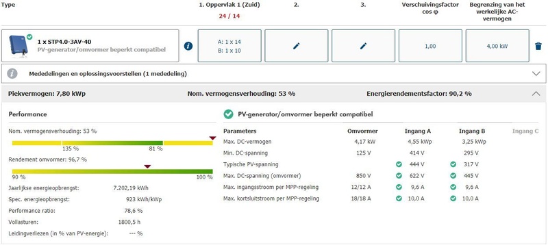

Meer panelen aansluiten op de omvormer:
Het dak is groot genoeg om nog max. 10 panelen te kunnen plaatsen op de zuidkant, maar aangezien het huidige verbruik momenteel ongeveer 4000kW/jaar is lijkt me me niet nodig hier extra voor te investeren. (wanneer wel nodig kan hiervoor een volledig aparte installatie geplaatst worden.)
Afbeeldingslocatie: https://tweakers.net/i/48JOit_pSm9DEySkKI25SL2BBUU=/800x/filters:strip_icc():strip_exif()/f/image/txtVn3X7TQOJEZmB5pyNx3kq.jpg?f=fotoalbum_large
Prijs van de installatie van het geheel (panelen en omvormer) worden bepaald aan de hand van een prijs per Wpiek. Dus indien er een andere omvormer gekozen wordt zal dit de prijs van de installatie niet beïnvloeden (niet naar boven, niet naar beneden)
