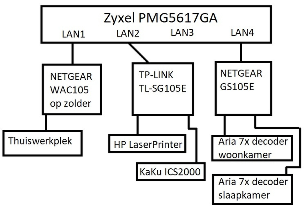

Hoe het hier aangesloten zit:
Afbeeldingslocatie: https://tweakers.net/i/cNME0v1n18JZ1IBNn38XC6V7Sng=/full-fit-in/4920x3264/filters:max_bytes(3145728):no_upscale():strip_icc():fill(white):strip_exif()/f/image/kQ5lLD576B1abRn1UGPpJnlz.jpg?f=user_large
Schema in good old Paint.
Modem/router: Zyxel PMG5617GA (firmware V5.40(ABNA.1)C0 ).
LAN1: Netgear Accesspoint WAC104 (staat op zolder, vast IP).
LAN2: TP Link TP-SG105E netwerkswitch (hier zit een laserprinter op aangesloten en een KlikAanKlikUit ICS2000).
LAN3: is vrij
LAN4: Netgear GS105E switch (geplaatst door provider) voor het TV gebeuren. De netwerkkabel vanaf de router zit op poort 5. Op poort 1 zit de kabel (CAT6, circa 8 meter) naar de decoder in de woonkamer, op poort 2 zit de kabel (CAT5e, 10 meter) naar de decoder in de slaapkamer. In beide gevallen is de decoder een Amino Aria 7x. Poorten 3 en 4 zijn vrij.

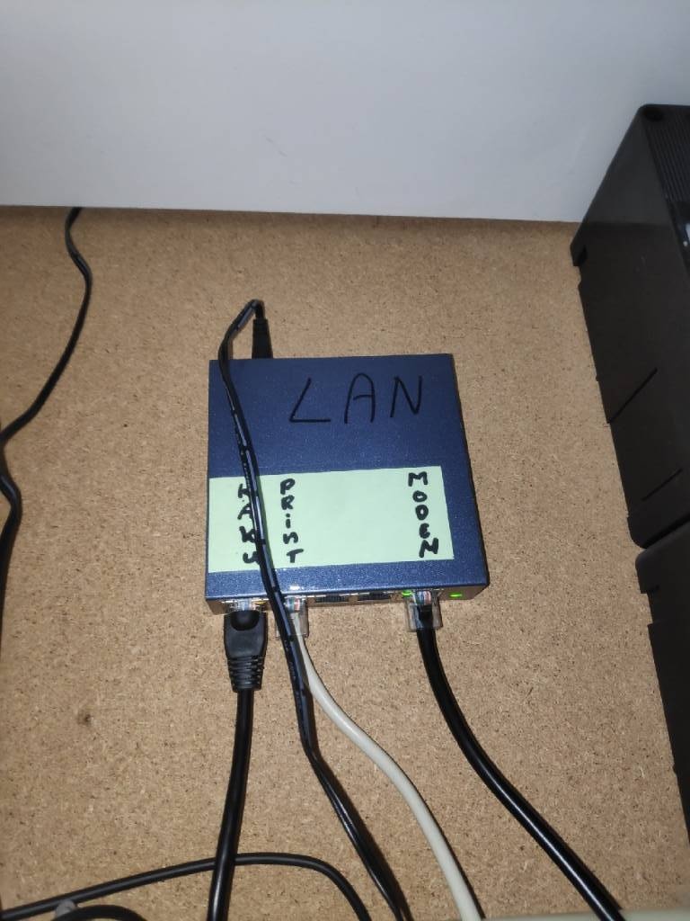

De TP-Link netwerkswitch voor het verdelen van de bekabelde netwerkdevices.

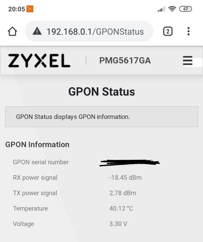

GPON status vanuit het modem. Ik kan dit niet interpreteren als goed of slecht. Maar is het logisch dat de RX power signal in de min staat?

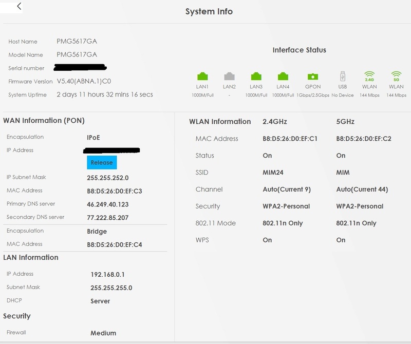

Afbeeldingslocatie: https://tweakers.net/i/gPhJ3ixQWTEdocubBDi4KncqfYs=/800x/filters:strip_icc():strip_exif()/f/image/jfdJVEkVx14PY5C1SzcbDcW6.jpg?f=fotoalbum_large
Systeem info vanuit het modem. Wellicht dat iemand hier iets in kan zien.

beetje hoge demping op je RX signaal.Die moet zo een beetje gelijk liggen aan je TX signaal. ik zag dat de fiber onderop je modem inmiddels nu rechter zit. Het kan goed zijn dat die knip je rx signaal dwars zat. Ik maak in de glasvezel genoeg rare dingen mee, zo kan niet poetsen van de vezels ook voor rare dingen zorgen en een hoge demping
markisoke schreef op maandag 19 oktober 2020 @ 09:53:
Dat is onzin wat je hier nu zegt, RX waardes zijn prima, -18 dBm is prima voor GPON.
TX waardes kan je vanuit je eigen modem niet meten, omdat deze worden gemeten aan de andere kant, enkel wat je er aan de modem kant weer uitgooit en dus als RX aan de andere kant uitkomt.
Als de RX waarde 3 dBm zou zijn, dan heb je een grote kans dat je GPON modem naar de klote gaat omdat ie teveel licht binnen krijgt.
Ik heb zelf geen ervaring met GPON, maar bij gewone glasnetwerken is dit best hoog. Zeker als de afstand zoals bij GPON een paar Kilometer is.
[ Voor 49% gewijzigd door vincedd op 19-10-2020 12:43 ]
  • markisoke
  • Laatst online: 17:00
vincedd schreef op maandag 19 oktober 2020 @ 09:40:

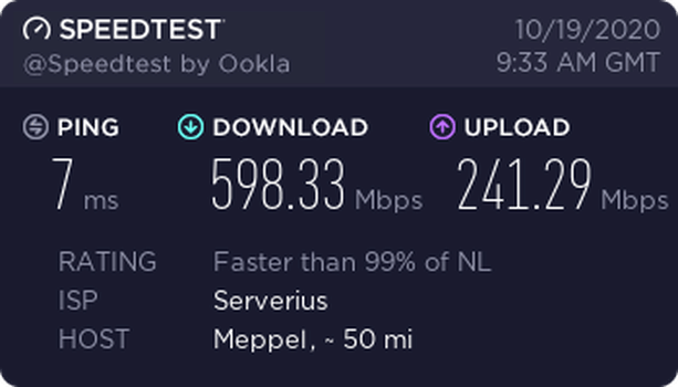

  • Sw333t
  • Laatst online: 17-09 17:19
De eerder genoemde speedtest score was overigens gemeten met wifi (TP-link T3U).
Bekabeld is het een stuk sneller.

Sw333t schreef op maandag 19 oktober 2020 @ 11:48:
Dat is vrij rap voor een 100/100 MBit verbinding :+
(ik neem aan dat je 1000/1000 hebt ?)
just imagine: war breaks out and nobody turns up... SPECS - Ajaxied
  • Sw333t
Nee, heb 250/250 abonnement. Was in de veronderstelling dat ik 100/100 had omdat ik ook rond die range zat met speedtest via de laptop. Was even vergeten dat ik via wifi zat.
