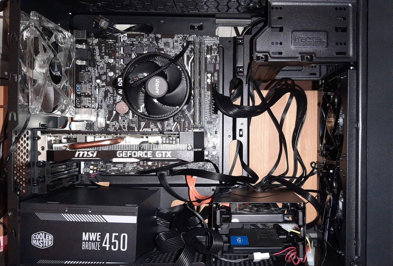

Afbeeldingslocatie: https://tweakers.net/i/1rfverd_RuYLDRQdwxd5KwFf_lA=/800x/filters:strip_icc():strip_exif()/f/image/X92nNLPswMXVAMcAZ1rR2P8L.jpg?f=fotoalbum_large

Waarmee heb je het moederbord vastgezet in de behuizing? Ik zie geen enkele schroef zitten!
  • handpels
  • Laatst online: 09-08 20:46
Heb alles er even ingelegd voor de foto. Had het eruit gelegd om op stuk karton te leggen en te testen, qua of er kortsluiting was. Zelfde voor grafische kaart zit nu geen stekker in omdat ik los en vast heb geprobeerd. Ook geprobeerd in elk slot 1 ram. Misschien dat er iets met bios van moederbord is.
