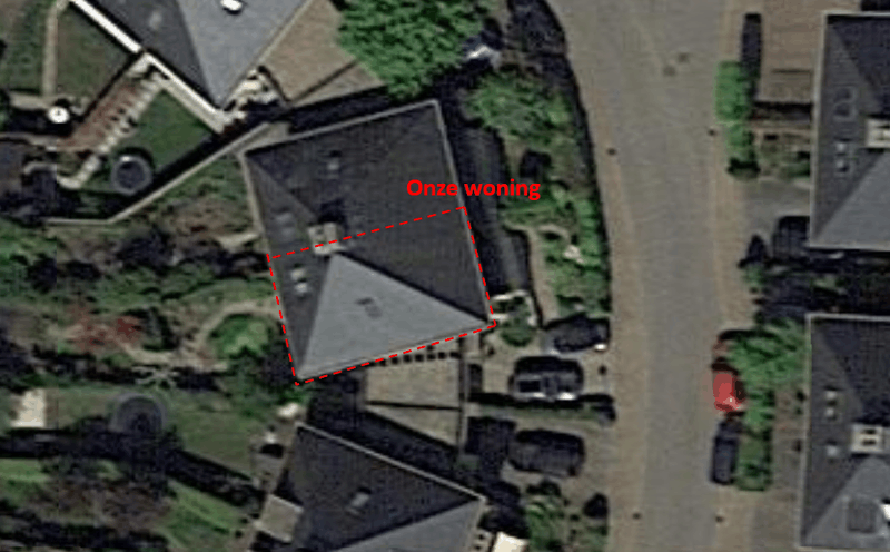

Hi Tweakers, graag jullie advies op het volgende. Wij hebben besloten om zonnepanelen op ons dak te plaatsen, maar de offertes lopen nogal uiteen. Met name de verschillende plaatsing van de zonnepanelen en het wel of niet gebruiken van parallelgeschakelde omvormers valt mij op. Door de bomen zien ik het bos niet meer en ik heb er vooral geen verstand van. Als er hier mensen met kennis zo aardig zouden willen zijn om ons van advies te voorzien, zouden we dat erg op prijs stellen :)
Overkoepelend zijn onze vragen:
- Wat is jullie mening van de plaatsing van de zonnenpanelen? Het dak op het zuiden "volgooien" lijkt mij ook een voor de hand liggende optie, maar de andere panelen op het oosten of het westen plaatsen?
- Zijn in onze situatie parallelgeschakelde omvormers verstandig?
- Welke offerte zien jullie als meest aantrekkelijke?
- Zijn deze prijzen marktconform/is er onderhandelingsruimte?
Onderstaand wat foto's van de situatie. Ons vebruik is ca. 5.300 kWh p/j. Er zijn geen bomen of andere obstakels die een schaduw werpen op het dak. En verder is het nog wel relevant dat wij leien dakpannen hebben.
Google Earth "foto"

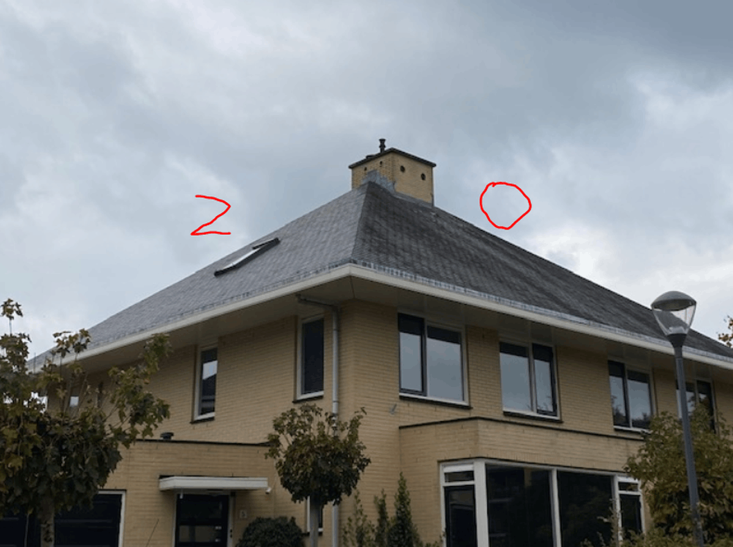

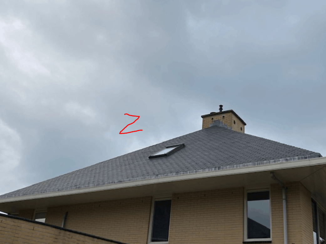

Zijaanzicht situatie Zuid en Oost
Afbeeldingslocatie: https://tweakers.net/i/51JhVJr9eBcU13jHFdGnkDVu0DE=/full-fit-in/4000x4000/filters:no_upscale():fill(white):strip_exif()/f/image/xfpN1FSZSb4FMVlVkAsKlYJC.png?f=user_large
Situatie oost
Afbeeldingslocatie: https://tweakers.net/i/Wsy-bQ35dj0lil_q-M6nI7qmoY4=/full-fit-in/4000x4000/filters:no_upscale():fill(white):strip_exif()/f/image/13g7slp764moKSDHT5ipLL1Y.png?f=user_large

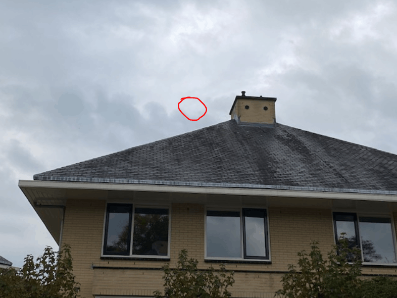

Situatie zuid
Afbeeldingslocatie: https://tweakers.net/i/2ErOxbLnMKMNYxxg8CyQJjLTUfw=/full-fit-in/4000x4000/filters:no_upscale():fill(white):strip_exif()/f/image/O92RwLzpLilcljlUstMwJMpY.png?f=user_large

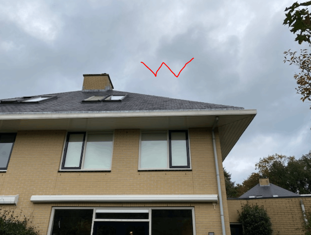

Situatie west
Afbeeldingslocatie: https://tweakers.net/i/9hd785_hhOo-e3eHvQiqeWw5Uc8=/full-fit-in/4000x4000/filters:no_upscale():fill(white):strip_exif()/f/image/k3cpxQkICdcKvt3SkWOw0JDb.png?f=user_large

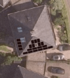

Legplan offerte 1
Afbeeldingslocatie: https://tweakers.net/i/nVRlYoTUXJa0t9581Quhgh-qJSU=/full-fit-in/4000x4000/filters:no_upscale():fill(white):strip_exif()/f/image/LyrvbGuP7VFnIFOdh0tqBHTt.png?f=user_large

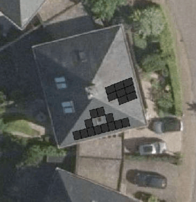

Geen schaduw dus SolarEdge is overbodig. String omvormer met twee trackers is genoeg. Aan te raden is om het dan wel goed te verdelen over twee dagvlakken zodat iedere tracker genoeg panelen heeft.

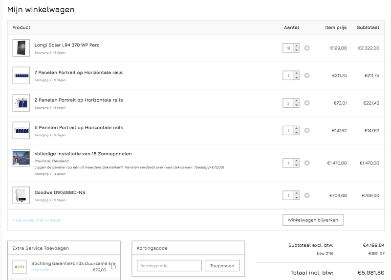

Legplan van offerte 1 bij Solar Bouwmarkt:
Afbeeldingslocatie: https://tweakers.net/i/kfZvVy5i7ZnceuVtgk6WDAknl-o=/800x/filters:strip_exif()/f/image/4wunbiFXlzjzHb9UHkWTBaSd.png?f=fotoalbum_large
Panelen zijn even groot als de panelen uit de offerte, zouden dus moeten passen. Ik heb geen ervaring met leien dakpannen en wat voor montage daarvoor benodigd is, dus ben hier uitgegaan van normale dakpannen. Ik ga er echter niet vanuit dat dat €3500 gaat schelen. Er is dus zeker nog wel wat ruimte in de kosten.
Alles met optimizers wegstrepen. Geen schaduw = geen optimizers.
Let wel dat installatie op leiendak wat anders / duurder kan uitpakken. Is dat meegenomen in de offertes?

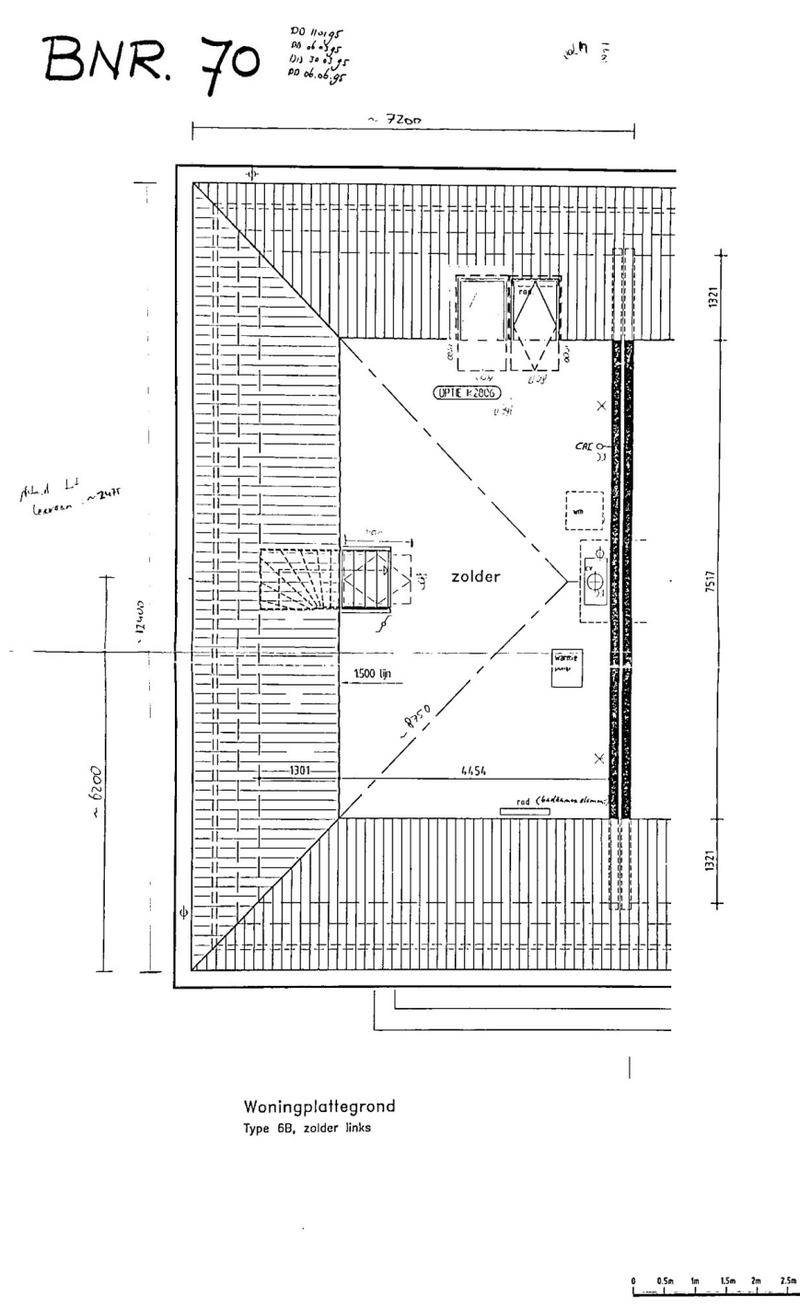

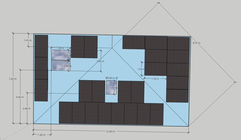

Ik ben trouwens wel benieuwd naar de exacte afmetingen van die dakvlakken; lijkt er een beetje op alsof alledrie de offertes dit iets anders ingeschat hebben.
Ik heb een bouwtekening gevonden en heb geprobeerd met een liniaal de benodigde maten in te schatten, zie ook foto hieronder.
Afbeeldingslocatie: https://tweakers.net/i/cENu5X5c9RdBQehNs0HJTujw6KE=/800x/filters:strip_exif()/f/image/jfhG0IwrnjJu7GvmxYtmgzYG.png?f=fotoalbum_large
Vervolgens heb ik in SketchUp geprobeerd de situatie na te tekenen en alle daken voor zover mogelijk "vol te leggen". Ik ben hierin uitgegaan van panelen van 1756 x 1039, maar ik kan me voorstellen dat dit efficiënter gedaan kan worden als er ook andere maten gebruikt kunnen worden (of is bovenstaande maat het meest gebruikelijke?)
Afbeeldingslocatie: https://tweakers.net/i/W5OWy5YyWJdZTpFtwaAA9ncQzdA=/800x/filters:strip_exif()/f/image/RBL8g74RswGiT0kcHlt5iSZL.png?f=fotoalbum_large
Op bovenstaande tekening is het noorden boven
Ik denk dat ik jullie reactie nog even afwacht en aanbieder 1 en 3 vraag hun offerte te herzien. Ik denk dat het ook wel zinvol is om de maten door te sturen - met daarbij wel de opmerking dat ik graag heb dat ze het even nameten. Maar als een van jullie op basis van bovenstaande een mooi voorstel heeft voor een opstelling van de drie daken, hoor ik het ook graag :)

Je hebt vrij grote dakgoten maar misschien toch beter iets verder er vandaan blijven als je wilt dat al het regenwater in de dakgoot stroomt.
De strategie van sommige verkopers is dat ze pas gaan meten na de acceptatie van de offerte. En vervolgens de offerte aanpassen.
Soms past er dan ineens minder en stijgt de prijs in euro/Wp.

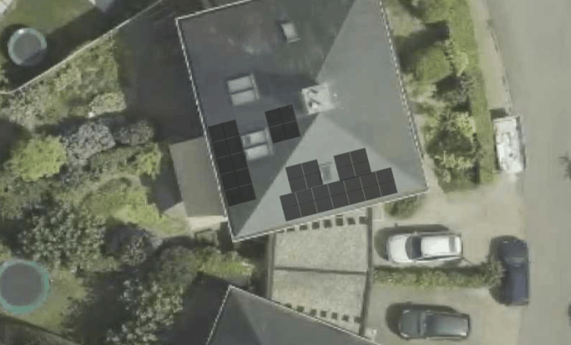

Als je 3 kanten gaat leggen, houdt er dan ook rekening mee dat je (in geval van 1 omvormer) rekening houdt met een omvormer die minimaal 3 strings aan kan.
Groothandel in zonnestroom systemen - hsa.solar
HSA.Solar schreef op zondag 18 oktober 2020 @ 20:21:
O-W kan bij SMA met nihil verlies op zelfde MPPT, mits strings evenlang en de input het aankan natuurlijk.

Denk dat de O-W optie van SMA weinig uit gaat maken voor Schasbeele met zijn laatste layout, gezien Oost/West niet hetzelfde aantal panelen heeft.
[ Voor 3% gewijzigd door HSA.Solar op 18-10-2020 23:49 ]
Extra panelen aan ene kant op een QS1 kan natuurlijk ook.
  • busscherski
  • Laatst online: 16-08 17:58
Ik denk dat 2 enkelfase omvormers het best is als het precies dit legplan wordt. Heb je ook alle logging in 1 app

Oost aanvullen met 3 panelen op het lagere dakje en die samen met zuid op 1 mppt zetten. Platte dakje zuid 5 panelen plaatsen en die samen met de 5 op west op de andere mppt.
Nadeel is dat je dan nog een best grote omvormer nodig hebt en je aansluiting is 3x25A dus misschien slimmer om dat in te delen in 2 stuks enkel fase en ieder hun eigen fase.
