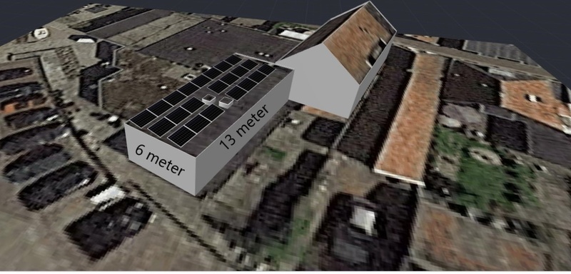

Kun je een luchtfoto delen met het noorden boven en wat mater erin getekend?

En een overzicht plaatje van het dakvlak aub.

Afbeeldingslocatie: https://tweakers.net/i/4O72XUSGoF3j4P7rwK4yEo5DSsU=/800x/filters:strip_icc():strip_exif()/f/image/FTHaABsN1PriLD0Si9WDF9eg.jpg?f=fotoalbum_large
De lang muur van 13 meter staat pal op het zuiden.
Ik heb het opgezocht in Liander en zie dat ik 3 X 25A 3 fase heb.
We zien de panelen liggen als vanuit de kinderkamer, maar dat maakt me niet zoveel uit.

@busscherski Er staat op oost nog een huis voor.
Ik vermoed dat oost/west het dan stukken minder doet.
Het liefst zou je ze daar op west leggen

Dan bovenin (op het plaatje) op zuid en onderin oost-west.

of noord-zuid heb je minder last van het huis op oost

Ik vraag me nog wel af hoe de leverancier 8 panelen achter elkaar kan leggen op een dak van 13 meter. Zelfs met Panasonics (slechts 1.59 meter lang) heb je dan nog maar 10 cm per kant over. Dat andere merk heeft panelen van 1.67 m ongeveer. Hoe passen er daar 22 van?
Hoeveel passen er van deze?
https://www.solar-bouwmar...-perc-copy-111696494.html
Die zijn 1.755 x 1.038 m.
of deze?
https://www.solar-outlet.nl/longi-solar-445wp-mono.html
2.094*1.038 m

Wat betreft de ruimte, mijn meting is globaal. De leverancier is het dak op geweest en heeft alles op gemeten en uitgetekend in de software voor het legplan.
