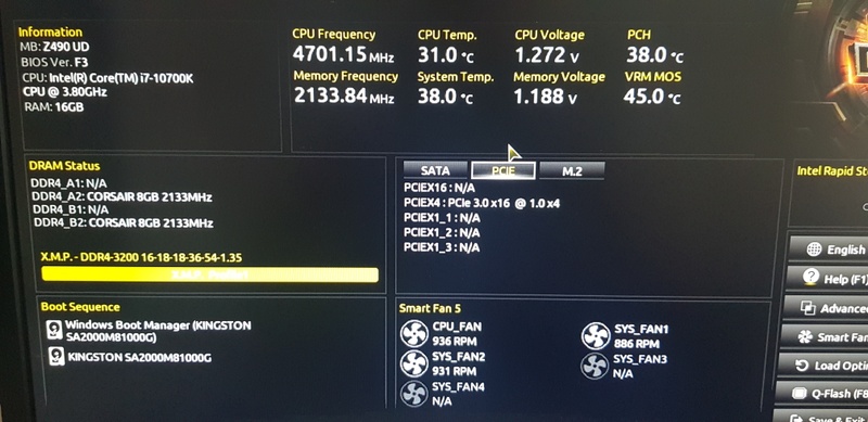

Zojuist heb ik een nieuwe pc in elkaar gezet maar simpel gezegd krijg ik alleen beeld wanneer de videokaart is aangesloten op de PCIe x 4 slot.
Ik ben (uiteraard??) begonnen met de videokaart in de x16 poort aan te sluiten. In de BIOS staat vervolgens ook N/A achter dit slot. Vervolgens heb ik de videokaart in de x4 poort aangesloten en werkt alles wel.
CMS heb ik ook enabled, maar wat me ook op valt is dat in het BIOS onder PCIe Bifurcation geen x16 staat maar alleen Auto/8x8x/8x4x4x.
Afbeeldingslocatie: https://tweakers.net/i/4q_EznYuh6exQEXCL0BbiYOj_Cs=/800x/filters:strip_icc():strip_exif()/f/image/HhsWcfsQy33NI0oiJsOiMg0r.jpg?f=fotoalbum_large
Heeft iemand suggestie of is bekend met deze combinatie ?

Volgens Gigabyte heb je voor deze combiantie minimaal bios versie F4 nodig, en jij hebt volgens je screenshot nog F3: https://www.gigabyte.com/...ev-10/support#support-cpu
Als 'n update niet helpt zou het kunnen dat je enkele kromme pinnen in je cpu socket hebt die verbonden zijn met het PCIe x16 slot.

PCIe Bifurcation is het opsplitsen van lanes, die 16x snij je dan in stukken. Eigenlijk niet interessant met 1 GPU, zal standaard wel op “auto” staan.
Heb je jouw monitor aangesloten via de videokaart of via het moederbord?

Gisteren avond heb ik Windows geïnstalleerd zonder videokaart en dus mijn monitor aangesloten op het moederbord. Deze ochtend de videokaart aangesloten en daar mijn monitor op aangesloten. Op de x16 geen beeld/signaal. Op de x4 wel.
En idd het staat op auto

Als je, zoals hierboven aanbevolen, een update doorvoert gaat waarschijnlijk bios ook weer naar fabrieksinstellingen. In het bios zit ook een instelling die default video-uitvoer regelt (igpu/x16/x4), staat die ook weer goed.
Uiteraard helpt dat niet als er hardwarematige een probleem/defect is.

Ergens schaam ik me dat ik hier niet aan gedacht heb en die stap niet genomen heb. Zojuist maar meteen die bios update uit gevoerd en alles werkt.
Excuses voor de vraag maar dank voor jullie spoedige hulp !
