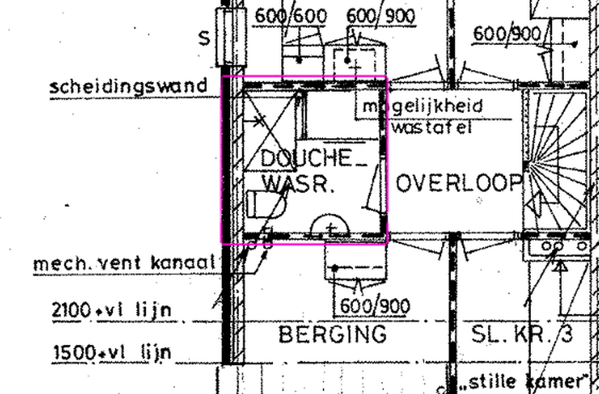

Mijn vraag:
Ik ben sindskort bezig met het renoveren van onze badkamer.
Ik wel nu de vloer ophogen om zo leiding werk en vloerverwarming aan te brengen onder de nieuwe vloer.
De ruimte is 2.1 m bij 2.05 m. En ik wil de vloer 7 a 8 cm ophogen met cement. Ik vraag me alleen af of de oude vloer de nieuwe ophoging kan dragen.
Ons huis komt uit 1980 en heeft een betonnen vloer.
De betonnen vloer is 160 mm dik, volgens de bouwtekeningen.

Hoeveel draagvermogen een vloer heeft, weet ik niet. Ik wilde wel even weten over hoeveel massa we het hier hebben, dus even snel berekend.
Het volume van de vloer is 21dmx20,5dmx0,8dm =344,4dm3 = 344,4 liter
Voor soortelijk gewicht kom ik waarden tegen tussen de 2,4kg per liter. Het extra gewicht is dan met de hoge waarde: 2,4x344,4= 827kg.

Waarom niet eerst oude dekvloer verwijderen?
Vloerdikte is niet heilig; type vloer, wapening en overspanning zijn ook nogal interessant om te weten.

VERNederlander schreef op zaterdag 17 oktober 2020 @ 08:06:
Voor soortelijk gewicht kom ik waarden tegen tussen de 1,4 en 1,8kg per liter. Het extra gewicht is dan met de hoge waarde: 1,8x344,4= 620kg.
Normaal reageer ik niet, als het goede antwoord al gegeven is. Namelijk: Laat je adviseren door een constructeur!
Wil alleen voor toekomstige bezoekers niet de indruk wekken, dat beton zo licht is. Denk meer richting 2400 kg/m3. Dat het lichter kan, ....
Voor de OP: Succes met je verbouwing!

Hier de constructie tekeningen van ons huis, een waar de badkamer in paars staat en de tweede is hoe de vloer gemaakt is met in het groen de uitlijning van onze badkamer.

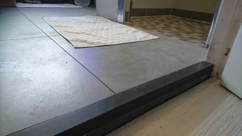

Ik heb een jackoboard (zelfde als wedi/qboard) vloer in de douchecabine gemaakt, is daarmee ook bij scheurende voegen/loslatende kit altijd 100% waterdicht. Heb dit gedaan na een lekkage bij de doucheput na een eerdere verbouwing.
Let alleen op met wedi/qboard op de uitloopdiepte van de afvoer want je moet een aardig stuk de grond in.
Mijn badkamer ligt nu 5cm hoger (inclusief tegels) dan de vloer in de hal (inclusief laminaat), dat is voor een badkamervloer niets geks.
Die wedi/qboardvloeren zijn in verschillende diktes te krijgen. Je lijmt ze met tegellijm vast op de dekvloer en daarna kun je op die vloer weer tegelen. Dan heb je alleen het gewicht van je tegels op de vloer. Ik ben er wel zeker van dat je betonnen vloer het gewicht van een extra chapelaag makkelijk kan dragen, maar daar mag iedereen het zijne van denken. Ik heb de cv-vloerverwarming uit mijn badkamer weggelaten na de eerste lekkage, ik wilde niets meer in de vloer hebben met water. Ook de werking van een vloer met vloerverwarming is mij teveel risico in een natte ruimte. Nu hangt er een radiator onder de wastafel, daar zie je ook niets van en die warmt ook sneller de badkamer op dan vloerverwarming.
Plaatje bij het praatje: (er moet buiten de douchecabine nog gevoegd worden en het kozijn moet ook nog afgewerkt ;) )
Afbeeldingslocatie: https://tweakers.net/i/ymz8Ro6k5ylJTfzjKO6XnMJXIZA=/800x/filters:strip_icc():strip_exif()/f/image/HwOriJxx3urq5VhmmjY9VZbN.jpg?f=fotoalbum_large
