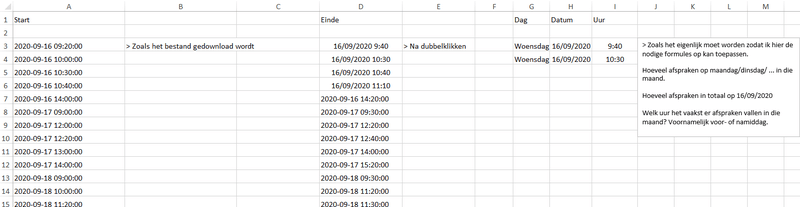

Hierbij stuur ik even een foto mee. Zoals je ziet staan de data al op volgorde. Het doortrekken lukt jammer genoeg niet.
Hopelijk wordt er nog een oplossing gevonden. Anders moet ik dat 1000 keer doen.Afbeeldingslocatie: https://tweakers.net/i/qRpq6XTbPLMbo2OkLcqeCp0-GjE=/800x/filters:strip_exif()/f/image/93U8GQlu2jgEtsWoJ6y8lKfy.png?f=fotoalbum_large

De dagnaam kan je krijgen via celeigenschappen -> aangepast -> dddd

Verwijderd schreef op vrijdag 16 oktober 2020 @ 15:34:
@snmght
Hopelijk wordt er nog een oplossing gevonden. Anders moet ik dat 1000 keer doen.[Afbeelding]
Als je nu in D8 je datum op de juiste wijze schrijft en op enter drukt; dan ctrl + C, dan naar D9 gaan met de pijltjestoest; dan Shift ingedrukt houden en naar D12 gaan; dan ctrl + V?
Dat gaat iets sneller dan regel voor regel. Maar probeer ook eens wat @F_J_K schrijft!
Nevermind; als het puur om de dagnaam gaat dan vooral dat wat hij zegt. :)
@snmght
Waarom verschuift de tijd? Ik zou even checken of dat goed gaat als je een van bovenstaande suggesties probeert.

@snmght
Hoe bedoel je met verschuift de tijd? Mensen kunnen bij ons een afspraak inboeken. We hebben standaard blokjes van 10 min en naargelang welk soort afspraak neemt dit dus 3 blokjes (30 minuten in beslag) maar soms ook 6 blokjes (60 min)

Verwijderd schreef op vrijdag 16 oktober 2020 @ 15:45:
@snmght
Mijn fout. Ik had start en einde niet gezien, alleen de tekst in kolommen B en E. Daardoor leek het voor de eerste regel alsof 9:20 na het dubbelklikken ineens 9:40 werd.
