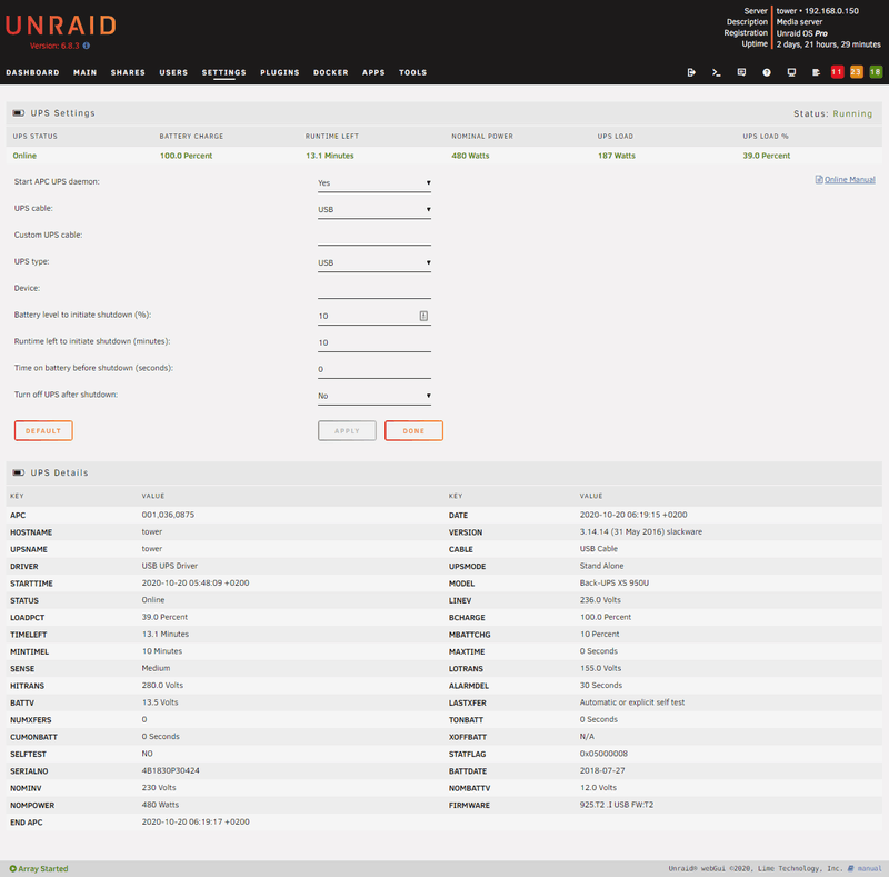

Ik draai een unRAID server in een 24 bay behuizing, momenteel gevuld met 23 disks, verbruik is gemiddeld 180 watt.
Omdat ik in het verleden ook weleens een stroomstoring heb gehad of een doorgeslagen stop, zijn er bij mij disks gesneuveld en in 1 geval heeft dat ook voor een klein beetje dataverlies (geen belangrijke data) gezorgd.
Om dit niet meer te laten gebeuren, heb ik pricewatch: APC Back-UPS BX950U-GR aangeschaft en dat draait nu al 2 jaar als een zonnetje.
Via een USB kabeltje verbonden met m'n server zodat unRAID zich netjes afsluit en een veilige shutdown doet.
Verder heb ik nog wat klein spul eraan hangen, zoals een switch, accesspoint etc.
De eerste keer dat ik dit ging testen was best spannend, had geen eerdere ervaring met een UPS systeem, maar nadat ik de stroom onderbrak voerde m'n server de safe shutdown uit en ik kon weer normaal ademhalen ;)
Heb in de afgelopen jaren 2x werkzaamheden aan het electriciteitsnet gehad in mijn straat waardoor de stroom overdag werd uitgeschakeld voor korte periodes en ik niet thuis was. Erg blij dat ik een UPS had draaien op die momenten.
Volgens de UPS readout is er genoeg capaciteit om 14 minuten te draaien zonder electriciteit, dat is ruim genoeg tijd voor een shutdownprocedure.
Afbeeldingslocatie: https://tweakers.net/i/oWm1YN_TMDSkMIxp3fwDYisjR2M=/800x/filters:strip_exif()/f/image/jnMWyBKZnJKEXii0f0PunIa4.png?f=fotoalbum_large
[ Voor 11% gewijzigd door nAffie op 20-10-2020 06:20 ]
