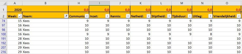

Goedendag,
Ik heb een vraag ik heb uit een ander exel bestand meerdere rijen gekopieerd en geplakt in een nieuw leeg bestand. Dit gaat allemaal prima ik heb zon 400 rijen gekopieerd staan in het nieuwe aangemaakte bestand.
Nu heb ik filters boven ingezet op verschillende data dit gaat ook nog goed. Zo dra ik filter op bijv naam zie ik dat de naam meerdere keren in de rijen voorkomt dat klopt ook nog. Het probleem is als ik dus op een naam zoek zie ik rechts dat deze naam in verschillende regels staan ?
Graag zou ik een gemiddelde willen zien aan data met een formule zodra je de filter aanpast dat deze dus ook mee gaat.
Kunnen jullie mij helpen ik zie door de rijen de juiste rij niet meer....

Verwijderd schreef op vrijdag 16 oktober 2020 @ 20:22:
Wat ik dus zoek is dat als ik op naam filter kolom B2.
Dat H1 tm O1 het gemiddelde weer geeft van de naam die ik dus heb gefilterd.
In totaal heb ik 20 namen waar op ik kan filteren ik doe er een printscreen bij voor de de duidelijkheid.
Aangezien zo als voorbeeld de regels niet oplopen van 1,2,3 enz kan ik het gemiddelde formule als ik een ander naam kies niet automatisch mee laten gaan.
Nu al veel dank _/-\o_
Wat jij nodig hebt is een SUBTOTAAL, daarmee kan je het gemiddelde nemen van een gefilterde selectie: SUBTOTAAL, functie - Office-ondersteuning
Afbeeldingslocatie: https://tweakers.net/i/4iIPLGjJaiBUGHeJoLVz5Q360zU=/800x/filters:strip_icc():strip_exif()/f/image/snCMlkdXTgdkKMO6f2TK7HMK.jpg?f=fotoalbum_large

Dit bleek inderdaad de oplossing mijn dank is groot @Verwijderd !
