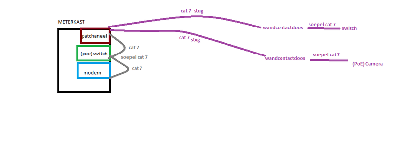

Hoi allemaal,
Ik wil een cat 7 netwerk installeren, alleen heb hier geen ervaring mee.
ik heb een design gemaakt plus welke compononenten ik moet gaan gebruiken voro de installatie zie afbeeldingen. Het idee is om alles aan de patch paneel en den wandcontactdoos vast te maken met de hulp van een lsa tang en daar buiten soepele kabels te gaan gebruiken. Graag hoor ik of ik nog iets mis of waar ik rekening mee moet houden en of het kan. Alvast bedankt!

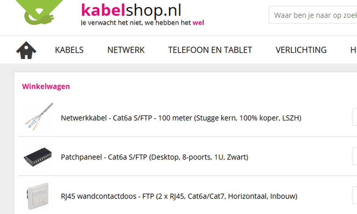

kabelshop

Volgens mij heb je het goed uitgezocht. Hou je wel rekening met gereedschap dat je nodig hebt zoals een LSA-tang / dogger en een krimptang? Vergeet de RJ45 connectoren ook niet als je zelf de flexibele kabel wilt maken.

Je tekening ziet er prima uit. Alleen over je kabel;
Cat7 heeft geen meerwaarde tegenover Cat6a voor korte afstanden. Daarnaast kan 23 AWG een bitch zijn om te installeren. Persoonlijk zou ik een stugge 24 AWG Cat6a F/UTP kabel nemen, mocht je per se afscherming willen.

waarom ik de cat 7 heb gekozen is ivm met de 10gbs switches die ik ga nemen.

Cat7 heeft geen meerwaarde tegenover Cat6a voor korte afstanden. Daarnaast kan 23 AWG een bitch zijn om te installeren. Persoonlijk zou ik een 24 AWG Cat6a F/UTP kabel nemen, mocht je per se afscherming willen.
Niet over nagedacht bedankt voor de tip! :)
