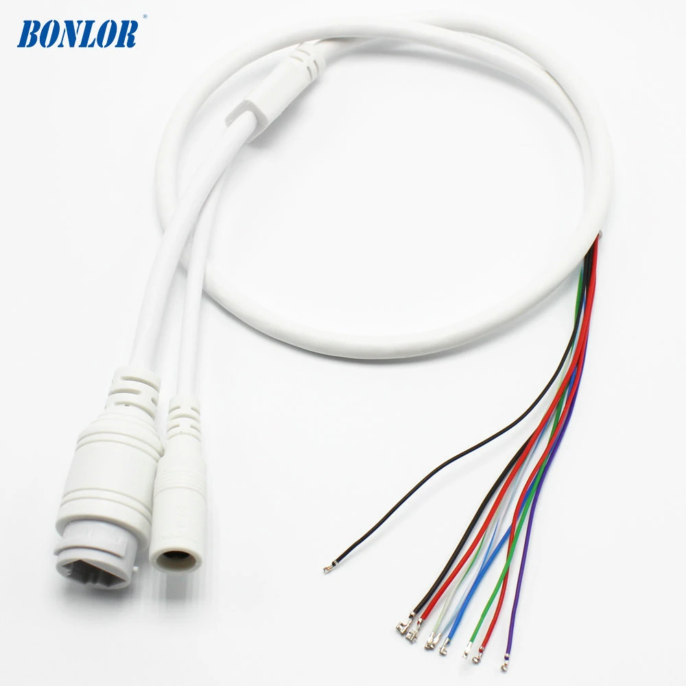

Ik zoek een IP camera (nachtzicht, >=HD) voor buiten. Nu heb ik al een (smal) gat in mijn muur van een buitenlamp die ik wil hergebruiken voor deze camera. Echter, de meeste camera's komen met zo'n kabelbundeltje eraan met een Power en Ethernet aansluiting. Deze kunnen niet (makkelijk) worden verwijderd bij de meesten, zijn er merken waarbij dit wel kan?
Ik bedoel zo'n kabel die al is gesoldeerd op de printplaat: https://ae01.alicdn.com/k...r-Power.jpg_Q90.jpg_.webp

Je kunt toch ook camera's kopen zoals die bv van Ubiquiti die gewoon enkel over poe werken ? Dan hoef je niks te verwijderen. :)
Bijvoorbeeld: https://eu.store.ui.com/c...unifi-video-g3-pro-camera

Je kunt er vaak een montagebox bij kopen.
https://www.ipcam-shop.nl/dh-pfa13a-e.html

Ja, met een montagebox kan het netjes worden afgewerkt, zie mijn Reolink in de tuin.

Hier zijn pas na een renovatie ook de camera`s aangesloten. Toen bleek de doorgang ook te klein voor de eindstekkers. Inderdaad opgelost met een montagedoosje van de bouwmarkt. Ik moest toen wel even kijken naar de IP-certificatie, aangezien niet alle doosjes in de bouwmarkt waterdicht zijn ;) Mocht je low budget willen uit de bouwmarkt, check dat dan even.
Verder zijn de oplossingen hierboven ook (extra) netjes! :)
