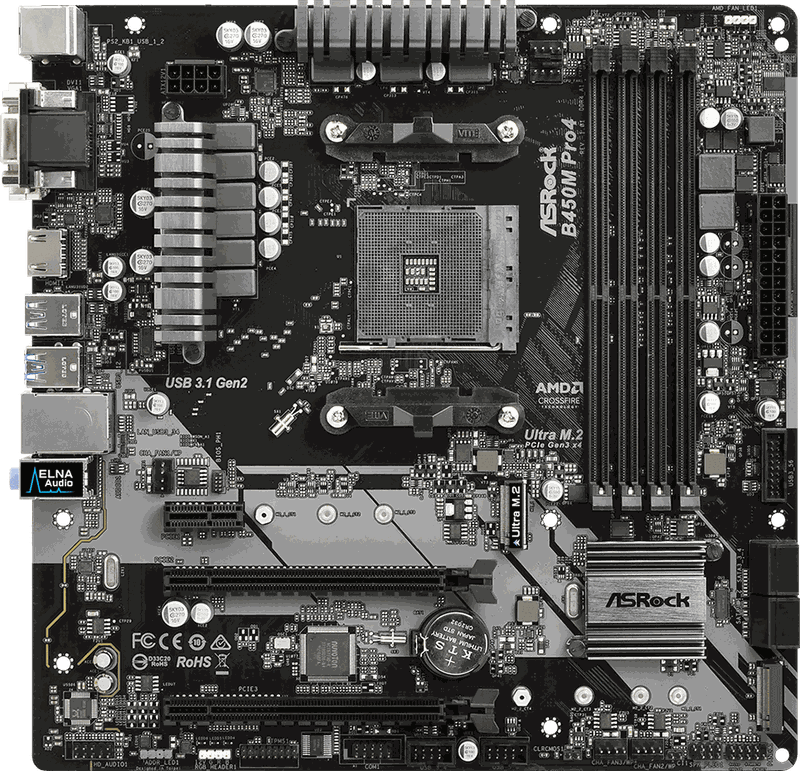

Waar zie je dat? Dit bord heeft ook gewoon een PCI-e 3.0 x16 slot, dat is het bovenste grote slot:
Afbeeldingslocatie: https://tweakers.net/i/heWo4wxDgOWl5O8DXa6Bl-bpslU=/800x/filters:strip_exif()/f/image/0ur9dSzk6M6f5B0StrjKIW3e.png?f=fotoalbum_large
In het onderste grote slot kan je net zien dat niet alle contactjes er zitten, dus daar past een x16 kaart in, maar hij zal dan in x4 modus werken. Er passen ook kleinere kaarten in.

Je quote de aansluitingen voor storage en hebt het daarna over een video-kaart. Ik denk dat dat je verwarring geeft. PCIe 3.0 x4 is de NVMe aansluiting, niet de aansluiting voor videokaarten.
De aansluitingen voor videokaarten en andere insteekkaarten zijn:
1 PCIe 3.0 x16, 1 PCIe 2.0 x16, 1 PCIe 2.0 x1

Nee, de tweede connector is voor PCI-e 2.0 x16, maar levert slechts 4 lanes. Het is dus een PCI-e 2.0 x4 verbinding. Als je een grote bandbreedte nodig hebt op dat slot is het dus geen geschikte verbinding.
Je lijstje moet dus zijn:
1 PCIe 3.0 x16, 1 PCIe 2.0 x4, 1 PCIe 2.0 x1
Dit is overigens verder een misverstand, want er is gewoon een primaire PCI-e 3.0 x16 verbinding voorhanden en het tweede slot hoef je sowieso al niet te gebruiken voor een grafische kaart.
