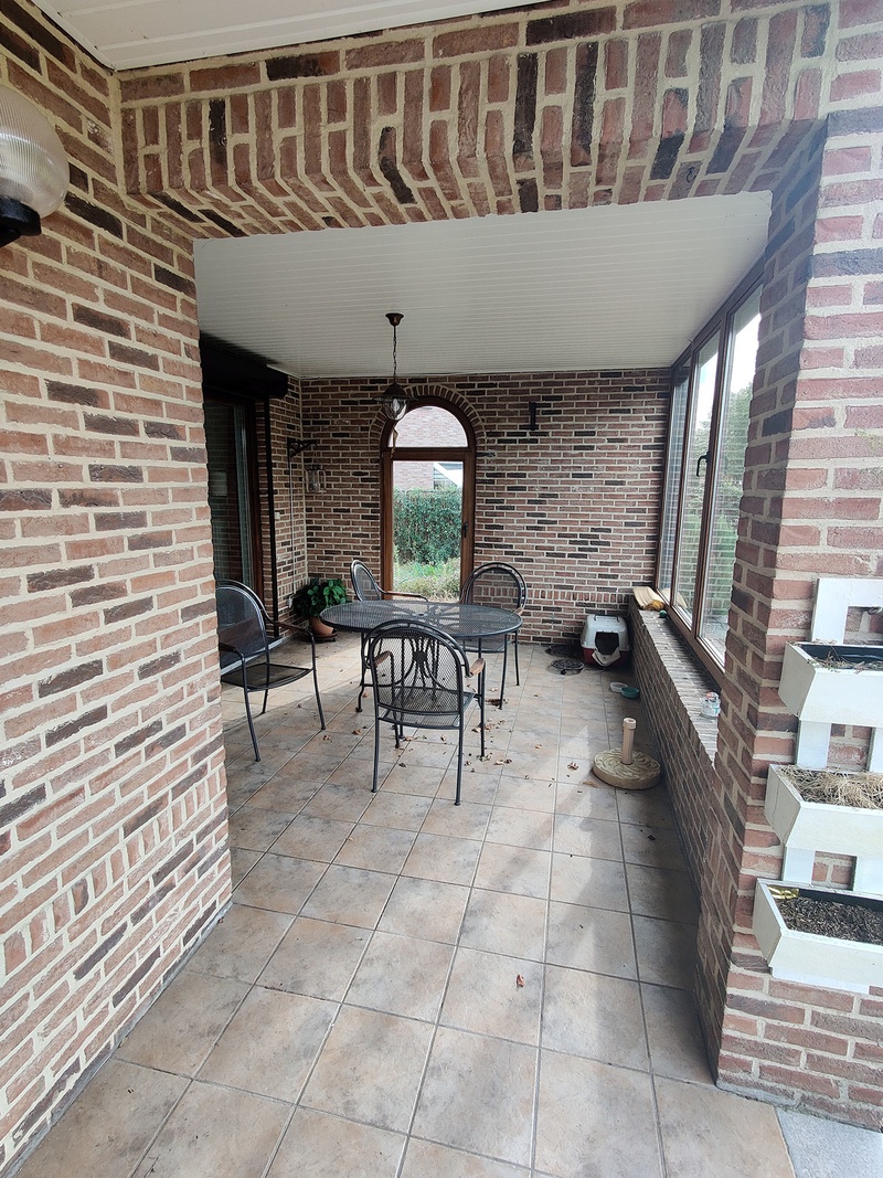

Ons huis heeft een veranda die aan 3 zijden gesloten is.
1 van de zijden is een opening rechtstreeks naar onze achtertuin.
Tijdens de lente en vooral de zomer, gaan onze ruiten helemaal vol zitten met vliegen (en dus ook vliegenstront) die vast zitten in de verandaruimte. De vliegen willen enkel richting de zon gaan en blijven dus vastzitten achter onze grote veranda ruiten :(
Omdat we de veranda vaker gebruiken voor bezoek, eten, etc. willen we graag deze ruimte zoveel mogelijk, al dan niet volledig, vliegen-vrij maken.
Onze eerste gedachte was een plissé schuifhor te monteren bij de enige opening naar de veranda toe.
De opening is 2,31m hoog en 1,65m breed.
Een foto:
Afbeeldingslocatie: https://tweakers.net/i/PTYzERBGMECw2_SPSdnY_JrZQ94=/800x/filters:strip_icc():strip_exif()/f/image/ipBWAhL25PBLV9PzC1OwBHAY.jpg?f=fotoalbum_large
Onze "eisen" zijn eigenlijk:
- Veel vliegen/alle vliegen weg krijgen
- Onderhoudsvriendelijke oplossing
- Bestand tegen normale wind
Nice-to-haves:
- Losvliegende troep tegen houden (blaadjes in de herfst)
- Geautomatiseerde/motorische oplossing?
Hebben jullie ideeën hoe we dit zouden kunnen oplossen?
Alvast bedankt voor het meedenken! _/-\o_

Is een taatsdeur geen idee?

Hmmm. Zo'n deur gaat ook alle lucht tegen houden. In de zomer wordt het daar dan serieus heet dus dan moet het al een taatsdeur van hor gemaakt zijn.
Zou kunnen maar dan moet ie eigenlijk 24/7 draaien en dat vind de portemonnee niet leuk ;)

Plissé hordeur misschien een idee?

Anton2610 schreef op woensdag 14 oktober 2020 @ 19:05:
Dat was ook onze eerste gedachte, zie OP ;)
We zaten dan te denken om een dubbele plissé deur te nemen. Of dat eigenlijk wind/storm bestendig is weten we niet. Maar eens een mailtje sturen naar een horrenboer.

Stormbestendig is een plissehordeur in principe niet. Maar een beetje wind kan die wel tegen.
Dubbele is nog niet eens perse nodig, in principe kunnen ze tot wel 190 cm breed.

Ja. deur erin, want met een veranda heeft het niet veel van doen.
En als het warm wordt zet je de deur open,

Op het moment dat je de deur open zet komen er weer vliegen binnen ;)
Dan heb je dus weer een extra hor nodig en heeft die eerste deur weinig nut meer.
Verzekeringstechnisch zal dit, voor zover ik weet, ook duurder worden omdat je dan kan spreken van een afgesloten leefruimte.

Ik zou of een (glazen) deur in die laatste open opening zetten zodat je die ruimte helemaal kunt dichtzetten.
Het is voor mij meer een kamer waarvan een buitendeur mist.
Dat het in de zomer warm wordt met een deur erin is een non-argument want je kan de deur en ramen ook open zetten.
En het voordeel is dat je nog langer in het jaar de kamer kunt gebruiken. En je houd bladeren en ongedierte buiten.
Een deur is dus eigenlijk de enige echte oplossing.

Een taatsdeur kan je zo breed maken als je wilt en kan je openzetten. Dat houdt dan alle rommel tegen :-)
