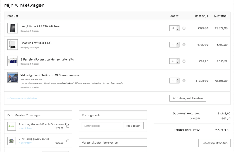

Indicatie van Solar Bouwmarkt met 2 blokken van 9, er vanuit gaande dat deze panelen passen, wat op het eerste oog wel moet lukken:
Afbeeldingslocatie: https://tweakers.net/i/WLa-D25ciwVUuxLl9PqCFqk0vLU=/800x/filters:strip_exif()/f/image/Y36yYvkL60KbfcAfRV2mitWF.png?f=fotoalbum_large
Als je een beetje oplet waar de panelen precies liggen (dus zo hoog mogelijk, rechtse gedeelte zo ver mogelijk naar rechts), dan heb je waarschijnlijk geen SolarEdge of Enphase nodig. Scheelt je een hoop geld. Omvormer heeft twee trackers, dus 9 panelen per tracker.

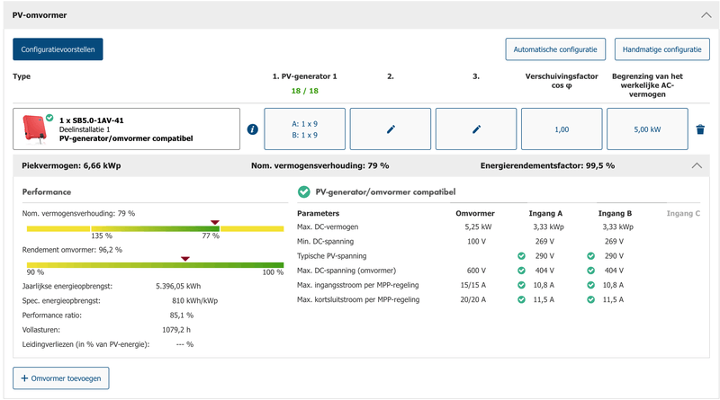

En nog een Sunny Design:
Afbeeldingslocatie: https://tweakers.net/i/tHcSoANgExGbdiHwjgbCl43I7mM=/800x/filters:strip_exif()/f/image/R3NTcHAsM1NyoI0NWAIcLaTV.png?f=fotoalbum_large
Hier wordt verder geen rekening gehouden met schaduw, deze tool heeft alleen SMA omvormers maar een GoodWe/Growatt is vergelijkbaar.
