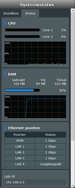

  1. LAN poort snelheid: Via de Asus interface (zie onderstaand screenshot) ontdekte ik dat de LAN poort waarop een Zyxel gigabit switch is aangesloten, op 100 Mbit ipv 1000 Mbit draaide terwijl alle lichtjes op de switch groen (=1000 Mbit) waren i.p.v. amber (=100/10Mbit). De Zyxel switch bleek een "IEEE 802.3az EEE" knopje te hebben, en door dat in te drukken, veranderde de LAN poort van "100 Mbit" naar "1 Gbit" in de ASUS web i/f (de lichtjes op de switch bleven hetzelfde). Dat was ook te merken aan de internet snelheid op twee bekabelde Desktop PC's: die steeg van (een belachelijk lage) 10 Mbps naar 100 Mbps (Ziggo speedtest). Alleen door een Desktop PC direct op een LAN poort van de router aan te sluiten (via de CAT6 kabels in mijn huis), kwam deze in de buurt van de Wifi cq Ziggo abo snelheid. Nogmaals testen met een laptop van meer recente datum, op dezelfde LAN outlet in mijn huis, met en zonder Zyxel switch, leerde mij dat het aan de Desktop PC's moet hebben gelegen. Op de laptop haalde de Ziggo speedtest wel de volle 250 Mbps (de desktop PC's en de laptop hebben allemaal een Gbit LAN i/f overigens)
  2. Processor belasting: Een andere reden om de TP link Deco set te vervangen was dat de processor overbelast leek (100% bezet volgens de Deco app, al was de laatste tijd te zien dat die ook wel de helft o.i.d aangaf). De Asus app laat twee processor kernen op de router zien, die nooit meer dan 10% draaien (zie onderstaand screenshot). Het 512 MB geheugen van de Asus router zit echter wel vaak op 80% (ik kan mij niet herinneren of de TP link Deco app dergelijke info gaf). Met 20+ clients (en eventueel VPN in de toekomst) geeft het mij wel een gerust gevoel dat de Asus router nog niet op z'n max zit. De TP-link Deco app gaf overigens de laatste tijd vaak niet thuis, althans niet direct, pas na opnieuw te verbinden, dus het lijkt mij dat die toch wat overbelast was.
