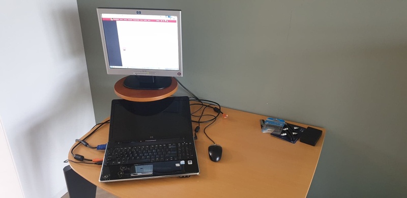

Klopt, je hebt helemaal gelijk. Ik denk ook niet dat de NZXT H510 handig is, veel te groot. Mijn oog viel in eerste instantie op de witte versie, die vond ik ook erg mooi.
De stijl/uitstraling vind ik echter wel mooi strak, dat bedoel ik een beetje met dat het kwaliteit moet uitstralen.
Een en ander staat in de woonkamer, dus ik kijk er wel de hele dag tegenaan.
Daarom wil ik niet een lelijk goedkoop ogend plastic kastje. Het oog wil ook wat O-)
Dit is mijn 'werkplek' nu :X (tafeltje is 105cm breed trouwens, dus mooi compact)
Afbeeldingslocatie: https://tweakers.net/i/UEqVEA0IAD4BqtcIy8ELgm5uHwg=/800x/filters:strip_icc():strip_exif()/f/image/zZnU7UMWQzWTrWX87m944UKm.jpg?f=fotoalbum_large
