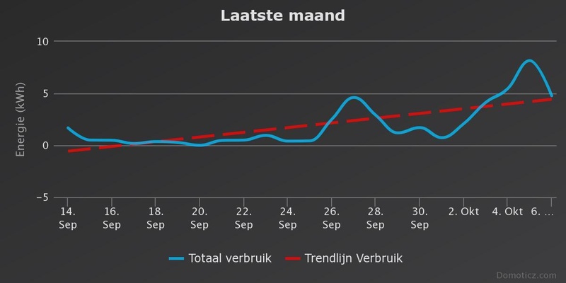

onderstaand het verbruik van de elga
Afbeeldingslocatie: https://tweakers.net/i/BQMWYNR26Jw8U5w9l-wai-38iPE=/800x/filters:strip_icc():strip_exif()/f/image/FM3jtAI1JEIFeEZ1vDkO261m.jpg?f=fotoalbum_large

Er wordt een grafiek bedoelt met het vermogen in W of kW.
X-as tijd in uren of minuten (24 Uur totaal)
Y-as vermogen in W of kW
Want uit zo’n grafiek kunnen we afleiden of de compressor hard werkt of niet.
Jij hebt een grafiek geplaatst met het cumulatiefverbruik kWh per dag maar dat zegt weinig want we kunnen heel lastig bepalen of dat verbruik in uur of 2 uur was.

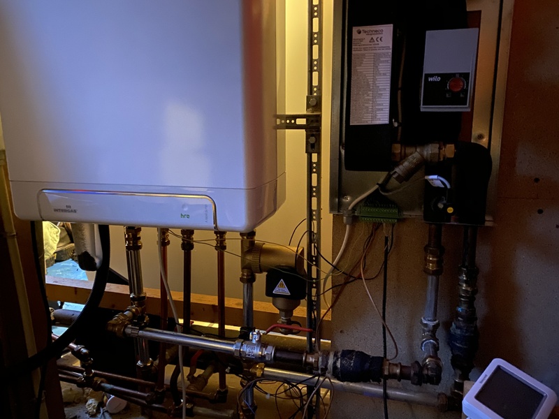

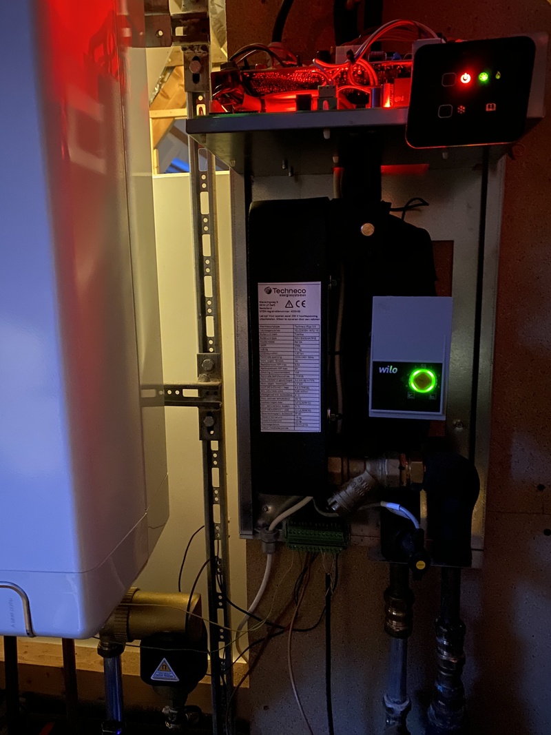

  • annestweak
  • Registratie: Mei 2020
  • Laatst online: 04-06 23:26
Afbeeldingslocatie: https://tweakers.net/i/a6SBI_z7krlVW2MsspuehxKd4dg=/800x/filters:strip_icc():strip_exif()/f/image/PqS6VU1ZbhujmwOJNKdPadSB.jpg?f=fotoalbum_large
Afbeeldingslocatie: https://tweakers.net/i/vsb3a5vB17aFvNWVnuKvR-AgVNk=/800x/filters:strip_icc():strip_exif()/f/image/clEeE5v9tNmgo0PjFeE0qlXa.jpg?f=fotoalbum_large
Afbeeldingslocatie: https://tweakers.net/i/W4B3No8bGHpvigsxezCGufkt1Eo=/800x/filters:strip_icc():strip_exif()/f/image/mX3w4RoRw9L0RaSIUj8i3QsX.jpg?f=fotoalbum_large

mkleinman schreef op dinsdag 20 oktober 2020 @ 09:18:
En je woont net te ver om even met mijn warmtebeeldcamera te komen kijken wat er nu wel en niet warm wordt.
Mijn vermoeden is dat er ergens iets heel erg simpels mis is.
Ik hoop het ook
Keerklep verkeerd om? Voor de zekerheid haal ik die er tussenuit en controleer het nog een keer.
Het is een flow probleem en niet van de Elga, gelukkig

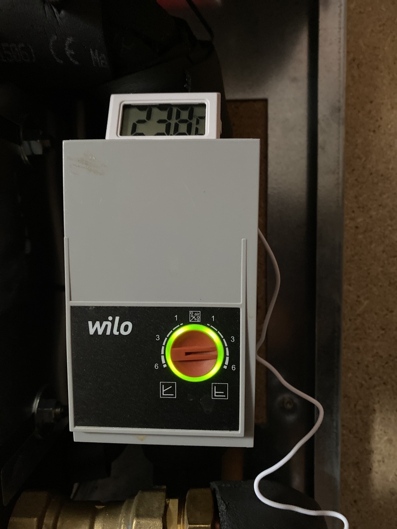

Heb je een goede foto van je WILO pomp van de ELGA? Ik ben benieuwd hoe die ingesteld staat.

Afbeeldingslocatie: https://tweakers.net/i/0EAE9WtJhAM0_dflQ0NtXxVFTHs=/800x/filters:strip_icc():strip_exif()/f/image/jwBVB3vcNZUNMIeKjYczKMBo.jpg?f=fotoalbum_large

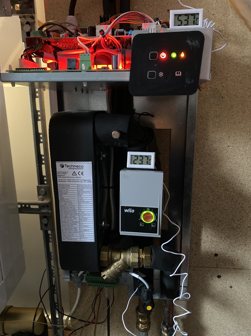

  • annestweak
Afbeeldingslocatie: https://tweakers.net/i/kkWiqLaWw5LTWsR9JkZYUNMtaeQ=/800x/filters:strip_icc():strip_exif()/f/image/5YY359bqnjPCatNOAHQUFUmp.jpg?f=fotoalbum_large

Op de laatste foto zijn mijn thermometers te zien
Bovenste is de koperleiding vanaf de buitenunit naar de Elga (54)
De meter op de pomp is de aanvoer naar het cv systeem vanaf de elga (23,8)
Groot verschil, daar gaat iets mis

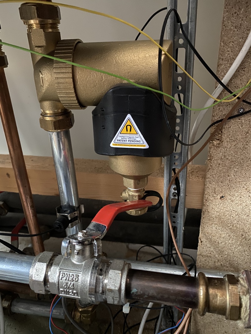

  • annestweak
Afbeeldingslocatie: https://tweakers.net/i/z0D20uSY-C50ZJvOUroQaIhb6UQ=/800x/filters:strip_icc():strip_exif()/f/image/cY9PPsF1AJ5vohqiYeD5ONhf.jpg?f=fotoalbum_large
  • Ep Woody
  • Laatst online: 03-08 16:59
Dat is geen terugslagklep maar een kogelkraan.
Dit is de terugslagklep: https://www.wildkamp.nl/p...type-2280-2x-bi-dr/653411

Deze kogelkraan “dicht gezet” en volgens mij hoor ik water stromen......... en de ketel springt ook bij
Zal toch niet zo zijn dat de handgreep verkeerd op deze kraan zit......
  • MikeyMan
  • Laatst online: 14:58
MikeyMan
Vidi, Vici, Veni
Ah, de ELGA heeft een eigen pomp, dat zou dan het issue niet moeten zijn idd ;)

De kogelkraan dicht🤭.....
  • KabouterSuper
annestweak schreef op dinsdag 20 oktober 2020 @ 10:52:
Soms is het leven zo simpel! Zit zo'n handgreep niet gewoon vast met een schroefje? Zo te zien kan je hem zelf een kwartslag draaien.
When life gives you lemons, start a battery factory
  • annestweak
Ja die heb ik al een kwartslag gedraaid
  • Jim423
  • Laatst online: 20:27
Dom ontwerp van die kogelkraan dan, meestal kun je ze alleen 180 graden draaien. Wat natuurlijk weinig uitmaakt voor de werking...
AMD Ryzen 5800X - 32GB DDR4 Corsair RGB - XFX 6900XT - Panasonic HIT 990Wp - AE200L WPB met cv-ondersteuning
  • annestweak
Heb ze bij een groothandel vandaan. Alles wat je niet meer terug hebt kun je terug brengen. Wellicht was dit er 1 die ergens voor aangepast is maar niet gebruikt
Ach ik ben blij dat het werkt
  • pickboy
  • Laatst online: 19-08 19:44
In mijn beleving zijn kogelkranen altijd zo ontworpen dat als de hendel dwars op de leiding staat hij dicht is en wanneer de hendel in lijn met de leiding is dat hij dan open staan.
In je eerste foto zou hij in mijn beleving ook dicht staan en in deze gequote post juist open (terwijl je spreekt over "dichtgezet"
  • teacher
  • Laatst online: 20:13
teacher
Dysgaf!
^ dit
Haaks op de leiding is dicht,
Parrallel aan de leiding is open
Wise enough to play the fool
  • annestweak
teacher schreef op dinsdag 20 oktober 2020 @ 23:21:
^ dit
dat dacht ik ook maar hier zat de hendel verkeerd of anders op de kogelkraan gemonteerd
ik ging er vanuit dat hij open stond maar dat bleek dus niet zo te zijn.
nu is het wel goed en werkt alles :)
