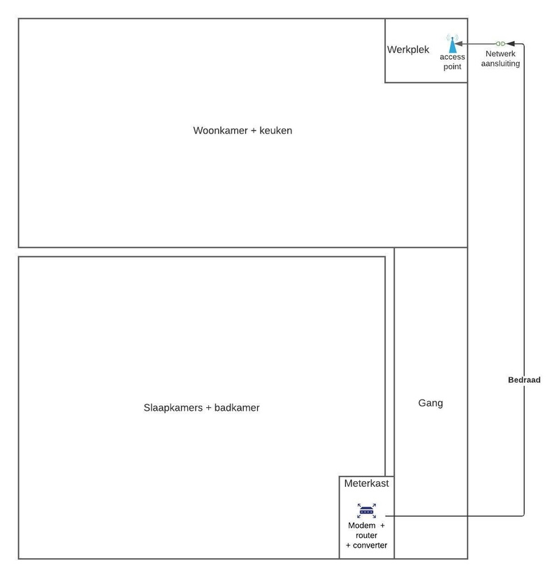

Tekening situatie:
Afbeeldingslocatie: https://tweakers.net/i/0KIrvBRfssM-5oE1BA52Sk5js2I=/800x/filters:strip_icc():strip_exif()/f/image/oXLbsZIhOBYcSdjRWQkGEjYt.jpg?f=fotoalbum_large

Waarom de CVT-3002 ertussen? en niet je modem bij het punt waar je glasvezel binnenkomt? heb je het modem al geplaatst in je meterkast en daar vanaf getest? Laat t-Mobile eens een otdr meting doen op je glasverbinding. Misschien dat daar het probleem zit. Vaak komt het door vuile koppelvlakken op de glasvezels , waardoor je modem weg kan vallen.

Heb je je laptop rechtstreeks op de kabel aangesloten of zit daar het AP nog tussen?
Kabel TMobile router, komt die in het accespoint uit?
En als je laptop rechstreeks op TMobile router aansluit?

De laptop zat eerst rechtsreeks op het modem. T-mobile schijnt niet te snappen dat mensen hun spullen bedraden en na 1000x zeggen dat het geen wifi probleem is hebben ze toch het access point opgestuurd. Met en zonder AP dezelfde problemen.
Set-up was eerst dus Router - dongle laptop. Nu Router - AP - dongle laptop.
