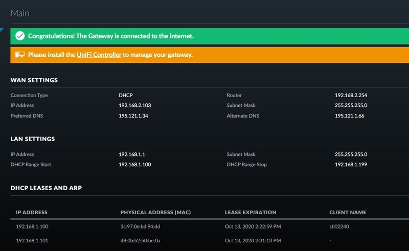

De USG pagina op 192.168.1.1 geeft nu aan dat hij internetverbinding heeft (groene balk!) en laat ook een hele reeks apparaten zien in de juiste range, waaronder mijn laptop, de controller, het AP
Internet heb ik echter niet op mijn laptop...daar gaat dus al iets mis
Afbeeldingslocatie: https://tweakers.net/i/NWeC3ynnfE-SthYX7GAVkLOYhIM=/800x/filters:strip_icc():strip_exif()/f/image/EDlcXK62kbnQp5ULzUD3L9OF.jpg?f=fotoalbum_large
Ik vind zelf de DNSen er wat vreemd uitzien, maar heb te weinig kennis om daar meer zinnigs over te zeggen
Verder valt me op dat bijv. mijn laptop wel een IPadres krijgt, maar de default gateway blijft leeg. Internet doet t dus ook niet, terwijl dat op de USG wel aanwezig is
De USG is (nog steeds?) zichtbaar in de controller, maar adopten gaat nog steeds niet. Ik kan hem ook pingen op 192.168.1.1

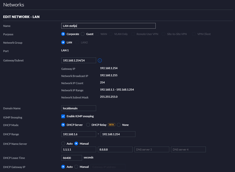

DHCP Settings bekijken dus als je geen gateway ziet bij je IP configuratie settings.
Overigens....
Voordat je verder gaat en hem gaat adopten, je netwerk goed instellen in je controller.
Zo dus...
ennuh, ja.. pas die DNS servers maar aan. Die van KPN zijn in principe ook goed, maarja. :)
Hier heb je cloudflare en google. (1.1.1.1 + 8.8.8.8)
Afbeeldingslocatie: https://tweakers.net/i/N-_H0n4MTlYdjdF8AlDlj8U-_ZU=/800x/filters:strip_exif()/f/image/GFJQ0HUbSfBPCPFUTnGkH4JI.png?f=fotoalbum_large
Dan pas adopten, volgens mij gaat je USG nl. naar dezelfde IP range toe als de KPN Experiabox. Dan gaat alles raar doen ;-)

Eindelijk even tijd gehad om hier eens goed naar te kijken. Ik heb al mijn apparaten op DHCP gezet (deel was met een ondevice fixed-ip), de controller op mijn laptop gezet, de USG in eerste instantie losgekoppeld van mijn modem en daarna in de controller
- het netwerk aangepast zoals hierboven voorgesteld
- de USG "vergeten"
Daarna kwam de USG direct weer als device terug en kon ik hem wel adopten.
