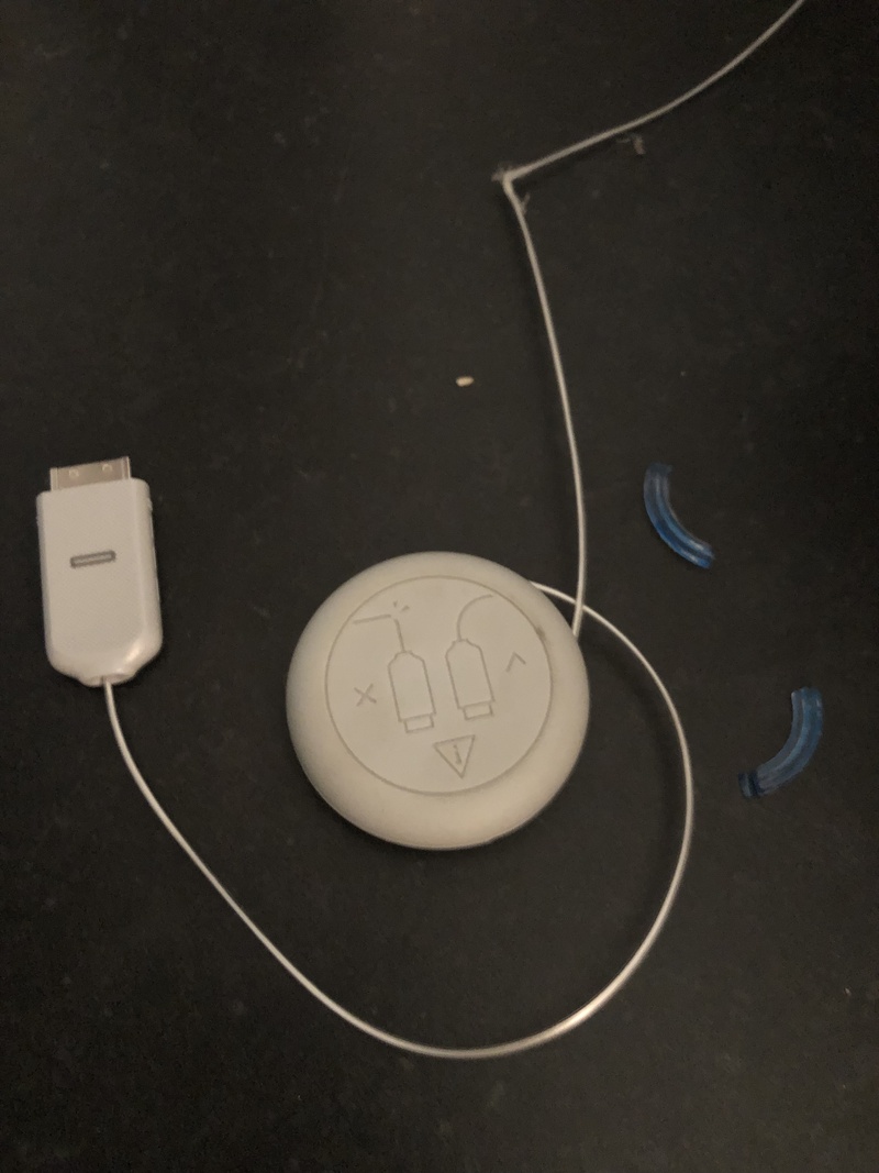

Is deze kabel te repareren?
Deze kabel kwam bij onze Samsung QLED TV in 2017. Wij hebben de QE49Q7FAM (QE49Q7FAMTXXH) uit 2017.
Deze kabel is nodig want zonder deze kabel heeft de TV geen input en verbinding met de One Connect Box van Samsung, en kun je dus geen TV kijken. :?
Ik kan de kabel nieuw kopen voor bijna 200 euro 8)7
https://fixpart.nl/nl/product/view/0090107153
Is dit te repareren? zo ja bij wie of waar?

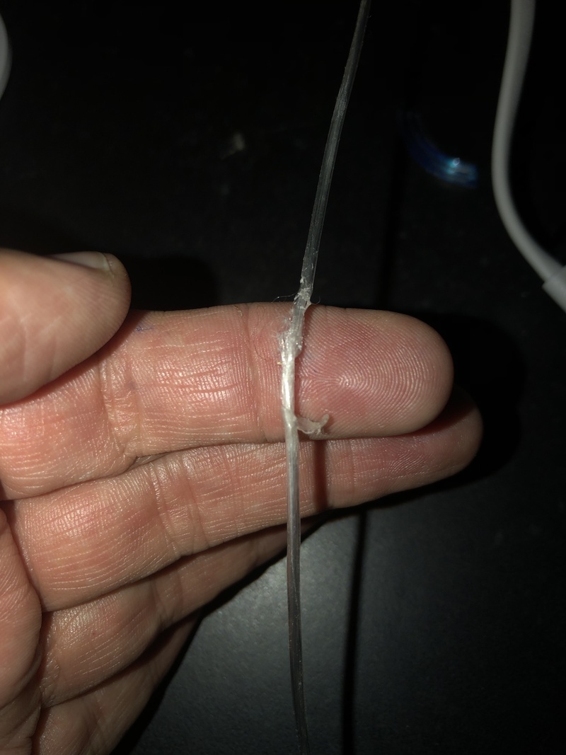

Zie de foto's voor de schade (kabel kwam onder poot van de bank... |:( )

Volgens mij gaat het signaal optisch door de kabel en glasvezels zijn helaas niet met een soldeerbout weer aan elkaar te bevestigen. Deze kabel is daarom naar de eeuwige jachtvelden.

Dat ziet er inderdaad uit als een optische verbinding, waarbij die schade het einde betekend.

Ik ben inderdaad bang dat dit ‘het einde’ betekent.
Ik zag wel een video op YT dat optische kabel te repareren zijn: YouTube: How to Repair Fiber Optic Cable
En ook hier een uitleg.
https://community.fs.com/...t-fiber-optic-cables.html
In mijn ogen niet voor de DIY knutselaar ;)
(Dat andere draadje over een One Connect cable gaat over een andere type kabel)
