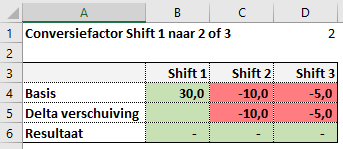

In een Excel bereken ik de uren waarmee ik drie verschillende diensten (Shift 1 t/m 3) kan vullen. Shift 1 heeft vaak uren over die ik ook kan inzetten voor Shift 2 en 3. In een oogopslag is vaak te zien of dat past, maar ik wil die excercitie automatiseren.
Een randvoorwaarde is dat Shift 1 minder waard is dan Shift 2 en 3 met een factor 2. Met andere woorden: 1 uur doorschuiven van Shift 1 levert maar 0,5 uur op in Shift 2 of 3. Een aantal voorbeelden ter illustratie:
Voorbeeld 1: Uit de eerste berekening komt dat Shift 1 +30 uren over heeft en Shift 2 en 3 resp. -10 en -5 te kort komen (B4 t/m D4). Met een factor 2 (in D1) heeft Shift 1 precies genoeg om Shift 2 en Shift 3 te vullen. Regel 5 bevat hulpcellen en geven de delta's aan door verschuiving. Het resultaat (B6 t/m D6) is netto nul.

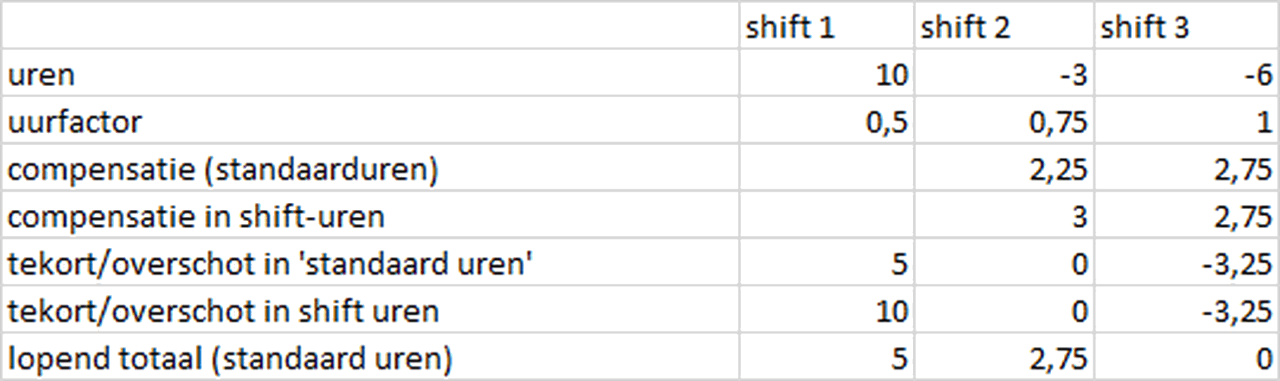

Zoiets:
Afbeeldingslocatie: https://tweakers.net/i/1buQgyWIdQJj-6uOyvrAsbCtP8g=/full-fit-in/4000x4000/filters:no_upscale():fill(white):strip_exif()/f/image/CgpzZaDLH3hj8fdfGlEW07yq.png?f=user_large
Je kunt de formules gewoon doortrekken naar een onbeperkt aantal shifts, en per shift aangeven wat de omrekenfactor is. Voor de duidelijkheid heb ik wat rijen (5 t/m 7) toegevoegd, maar die kun je gewoon weglaten. Het idee is dat je iedere shift eerst terug rekent naar 'standaarduren. Iedere shift kan uren 'opnemen uit' een bufferpotje, het lopend totaal. De berekening daarvoor is (bv C3: =MAX(0;MIN(B8;-1*C2*C3)). De rest is simpelweg optellen en aftrekken.

De oplossing van @Lustucru werkt goed, ook bij het toevoegen van shifts. Dank voor het meedenken!
Afbeeldingslocatie: https://i.imgur.com/VjbrmZg.png
