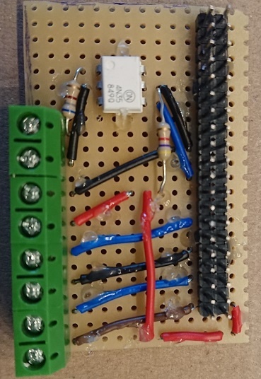

Afbeeldingslocatie: https://tweakers.net/i/DGcN9lkGYnrE4AS4ukDLLG-gWY8=/full-fit-in/4920x3264/filters:max_bytes(3145728):no_upscale():strip_icc():fill(white):strip_exif()/f/image/ZT433CqqtMLi5ty6dI65H5Nx.jpg?f=user_large
Ook een printplaatje gemaakt en met een optocoupler aan mijn Raspberry Pi gekoppeld. Met de 3.3V van de Pi geen batterij meer nodig.
Afbeeldingslocatie: https://tweakers.net/i/oOCeZHcLJGdPkeC4Rjw-MLfslwQ=/full-fit-in/4920x3264/filters:max_bytes(3145728):no_upscale():strip_icc():fill(white):strip_exif()/f/image/8TS3Lp5CGv7uhTEDGSeCqiep.jpg?f=user_large
