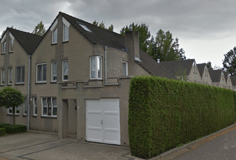

Voorgevel, links het ZO dak, rechts het NW dak.
Afbeeldingslocatie: https://tweakers.net/i/ChgWaZRZOJKDFPqNtb9iuHYw7g4=/800x/filters:strip_exif()/f/image/pbAtxT1BzagIkPedAYvFfVWe.png?f=fotoalbum_large
Afbeeldingslocatie: https://tweakers.net/i/B9zmZGo0-sDMB-PRugnlxmqVsIE=/800x/filters:strip_exif()/f/image/5fDShqcJBlEDFsKCnOB5E0ko.png?f=fotoalbum_large

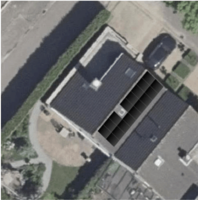

Partij A
Deze partij doet zowel zonnepanelen als warmtepompen en heeft op basis van onze wens om op termijn all electric te gaan, een offerte uitgebracht, met daarbij de mogelijkheid om eerst de panelen te doen en een tijd later de warmtepomp.
Legplan:
Afbeeldingslocatie: https://tweakers.net/i/qgMIPN9ts6TzouGNfi_Vyugjuos=/full-fit-in/4000x4000/filters:no_upscale():fill(white):strip_exif()/f/image/bXJ5jH4eUtIYRn4w3x8AQpDK.png?f=user_large

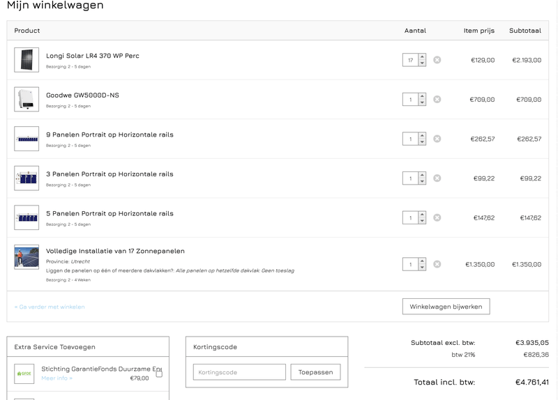

Solar-bouwmarkt voorbeeld van het legplan van partij A:
Afbeeldingslocatie: https://tweakers.net/i/Dj39Uzpq6A02_JU_hlKDR1MuYl8=/800x/filters:strip_exif()/f/image/wcvOqnfNVsJ1XNfzs8yLosdd.png?f=fotoalbum_large
Prijs kan dus een stuk scherper.

Afbeeldingslocatie: https://tweakers.net/i/qFuCU7UuM9yeExSMPmlPOhzWVBA=/800x/filters:strip_exif()/f/image/w0nIfLZl3F6MoymXap5XZRTS.png?f=fotoalbum_large
Plan van aanbieder A maar dan met 9 panelen op de westkant i.p.v. 6. Alsnog €1500 goedkoper dan je goedkoopste offerte en eventuele voordelen van SolarEdge of Enphase worden ruimschoots gecompenseerd door de (veel) hogere Wp en lagere prijs die je zo hebt. Eventueel kan je op 'moeilijke' panelen Tigo-optimizers plaatsen, deze werken met alle omvormers en zijn alleen nodig voor de panelen die daadwerkelijk last hebben van schaduw. Zijn zo'n €50 per stuk. Maar bedenk wel dat het gros van de opbrengst in de zomermaanden is, dan heb je ook het minste last van de schaduw van de buren vanwege een hoogstaande zon.

Deze week een offerte ontvangen met daarin het voorstel om op oost en west beide 12 panelen te leggen.
Op oost 2 keer 6 in een 2x3 portrait opstelling, en 2x6 landscape op west.
Afbeeldingslocatie: https://tweakers.net/i/m3L2D0O16LeHqFvdYUuHc-jaBzI=/full-fit-in/4000x4000/filters:no_upscale():fill(white):strip_exif()/f/image/8AKbiHVq2MTPVonynj9ekVtO.png?f=user_large
Aangeboden paneel = Longi 350 WP volledig zwart zonnepaneel [1776 x 1052 mm] [LR4-60HPB-350M]
Op west heb ik een dakraampje en vanaf dit raam liggen er 12 volledige dakpannen tot de rand van het dak. Een dakpan is ongeveer 30cm breed, dus 360cm van raam naar dakrand. Wellicht dat je er nog een halve dakpan bij kunt tellen waarmee je op max 375cm komt.
Afbeeldingslocatie: https://tweakers.net/i/_Fc3GhMca3ksXBeck8c90uJudMs=/800x/filters:strip_exif()/f/image/UiXng6YkIQjwietmeji0ZnHk.png?f=fotoalbum_large
Met de voorgestelde panelen in portrait heb je 355cm nodig. Kom ik hiermee niet te dicht bij de dakrand? Wat is de minimale afstand die je van de rand moet blijven?
"Imagination is more important than knowledge" - Albert Einstein
  • busscherski
  • Laatst online: 19-11 11:57
Ik denk dat het tijd wordt om het nauwkeuriger te meten.
Vaak wordt 30 cm aangehouden langs de rand maar veel doen het ook met minder.

ik maak een voorbeeld berekeing aan de hand van winkelman.
(niet speciaal een goedkope winkel maar gewoon nette prijzen op een nette manier berekend.)
https://www.winkelman-zonnepanelen.nl/
kun je zelf ook rekenen.
Mijn winkelwagen
Bestellen
Complete installatie 24 Panelen inclusief meterkast aanpassing en bekabeling
€ 1.845,00
1x Sunny Tripower 6kW 3 Fasen Omvormer
€ 1.407,00
24x Jinko JKM350M-6TL3-B Tiger Half Cel Full Black 350Wp
€ 3.096,00
8x Clickfit Evo Pannendak Portrait 1 rij van 3 panelen
€ 868,00
Totaal 4 producten excl. btw
€ 5.963,64
BTW€ 1.252,36
Totaal
€ 7.216,00
maakt een 5.963,64€ / (24x355) = 0,70€/Wp
en dat is meer de prijs die het hoort te kosten. ;)
maakt een 5.963,64€ / (24x350) = 0,71€/Wp
