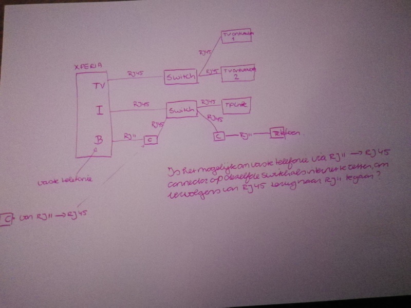

Hallo,
Vanuit de Experiabox hebben wij voor internet 1 kabel naar een internetswitch, deze switch verdeelt door middel van vaste bekabeling het internet in huis, zo ook naar ons kantoor.
Is het mogelijk om vanuit de experiabox, telefonie door te verbinden op de bestaande internetswitch, daar heb ik nog poorten vrij. Dus van rj 11 naar rj 45 op bestaande switch vanuit bestaande switch an rj 45 weer naar rj 11 de telefoon in. Moet er bij de aanschaf van de telefoon. Nog rekening worden gehouden met bepaalde specs?
Zie bijgevoegde tekening, alvast bedankt.
Gr remon
Afbeeldingslocatie: https://tweakers.net/i/dHXkU5CZIYpCxNXgA0ZC2m0LL60=/800x/filters:strip_icc():strip_exif()/f/image/6m4dK4aUvTolHZxIzEUIA6Vr.jpg?f=fotoalbum_large
  • GlowMouse
Nee dat kan niet, maar waarom koppel je de rj45 voor de telefoon niet direct aan elkaar?

GlowMouse schreef op maandag 12 oktober 2020 @ 21:30:
Telefonie komt als telefoon signaal uit de RJ11 van die experiabox, dat is geen netwerk signaal en je zult vermoedelijk de switch opblazen als je daar telefoon signaal op zet.
Op de RJ45 van die experiabox komt nooit een telefonie signaal.
  • GlowMouse
Ben(V) schreef op zaterdag 31 oktober 2020 @ 15:21:
In het plaatje in de OP staan er twee hokjes met een C. Ik ga ervan uit dat er RJ45-kabel ligt van de C naar de switch. Als je die twee kabels direct op elkaar aansluit, dus zonder switch ertussen, is dat de simpelste oplossing.
