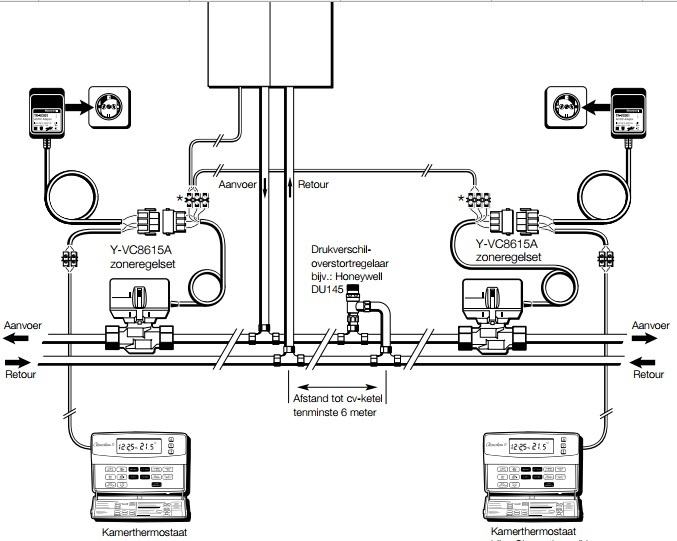

ongeveer de meest lowtech manier van 2 zones:
Afbeeldingslocatie: https://tweakers.net/i/OZmWh2rDiERbzk-3wc0Ges_qros=/full-fit-in/4920x3264/filters:max_bytes(3145728):no_upscale():strip_icc():fill(white):strip_exif()/f/image/XMri3wUf6m0rOyrWjkONvZ9E.jpg?f=user_large
met ander merk spullen
https://www.zoneregeling.nl/zoneregeling.html
zolang je 1 zone hebt kan het gebeuren dat de termostaat(kraan) warmte zou willen, maar het niet krijgt doordat de ketel niet aanstaat.
