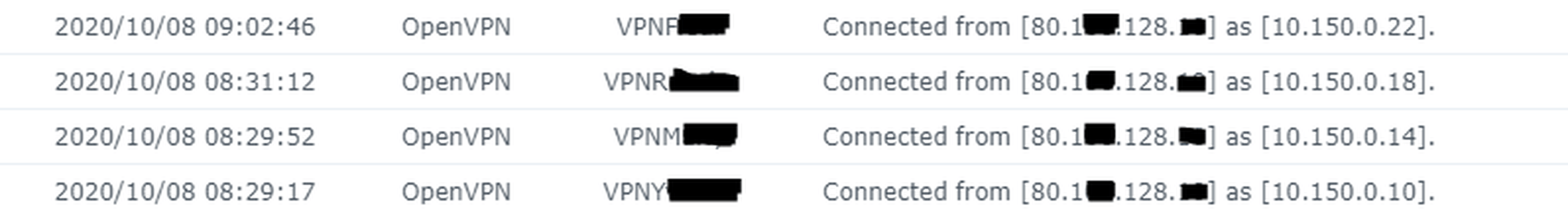

Dat lijkt me geen verschil. Ik heb op kantoor ook gewoon een normale internetverbinding naar buiten vanaf hetzelfde ip adres. Of ik de NAS nou thuis als VPN server heb staan en vanaf kantoor 6 keer verbind, of ik heb de NAS als VPN server op kantoor staan en vanaf thuis 6 keer verbind, is hetzelfde.
Hieronder een voorbeeld uit de logs van 4 verbindingen tegelijk naar de NAS op een extern adres vanaf hetzelfde ip adres:
Afbeeldingslocatie: https://tweakers.net/i/z00jELVey7eI7FuYz1LcRdwhD4Y=/full-fit-in/4000x4000/filters:no_upscale():fill(white):strip_exif()/f/image/CDJIWj17FYddZbAN7QWvhQgf.png?f=user_large
Mogelijk maakt TS verbinding met dezelfde gebruikersnaam en herkent de NAS om die reden de verschillen niet, maar ik kan me herinneren dat dat bij mij ook wel gewoon werkt als ik dat op kantoor doe. Vandaar dat meer info wel wenselijk is.
