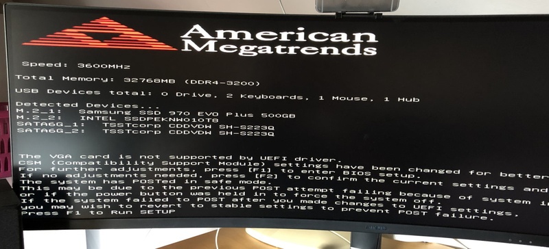

  1. Moederbord zonder videokaart starten. Hoewel ik geen APU heb (Ryzen 7 3700X) wilde ik testen wat het gedrag is zonder grafische kaart. Dat was anders.
  2. Een ander slot op mijn moederbord gebruiken

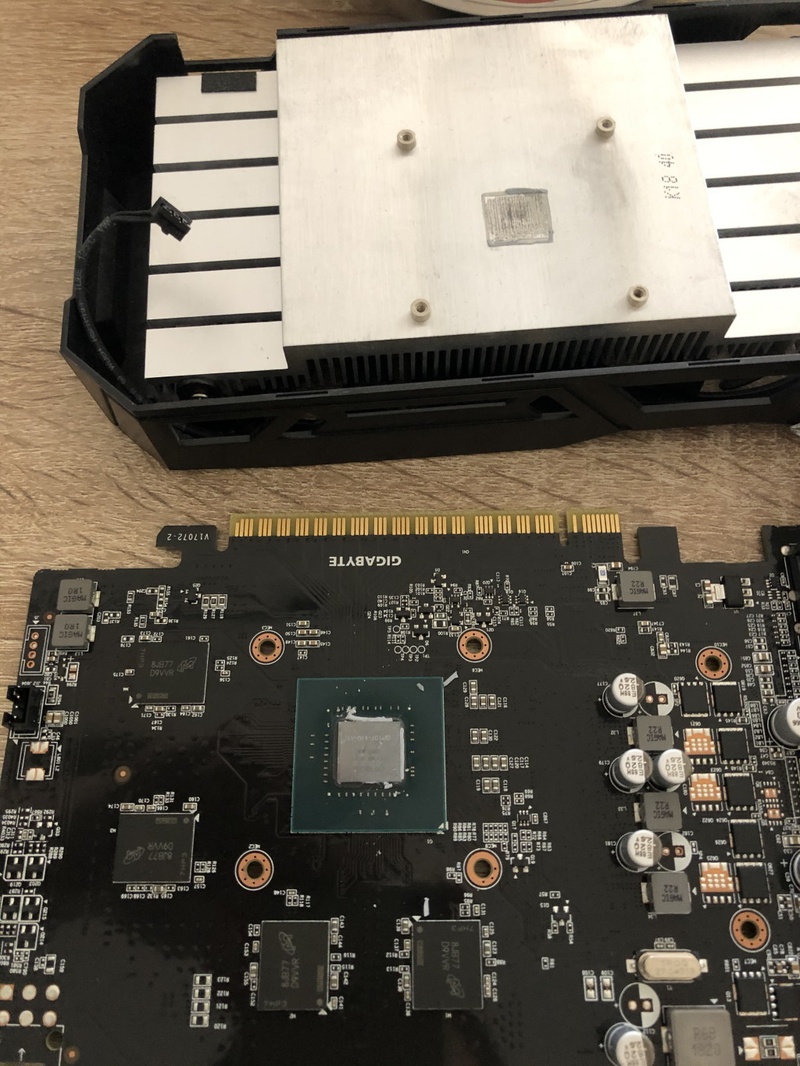

Te beginnen met de koeler van de kaart af halen. Het wordt aangeraden om zo veel mogelijk onderdelen van de kaart te halen - zeker als het van plastic is.
Afbeeldingslocatie: https://tweakers.net/i/gSsGkYVE4NUEve6OS78JtUtIgf0=/800x/filters:strip_icc():strip_exif()/f/image/vpNL5nWDEYiZAU9gX5MXHUi8.jpg?f=fotoalbum_large
Wat opviel toen ik de koeler eraf haalde is dat er weinig koelpasta was gebruikt. Misschien heeft deze kaart altijd veel te heet gelopen?

Daarna heb ik de oven uitgezet en de boel laten afkoelen. Toen de kaart ongeveer 60 graden was en ik mijn handen niet meer verbrandde heb ik de kaart uit de oven gehaald. Even snel getest zonder koeler en dat gaf hoop!
Afbeeldingslocatie: https://tweakers.net/i/8D5An20MOcbr3sWZ1nJUsmrYIDM=/800x/filters:strip_icc():strip_exif()/f/image/PUo4ywhqAAT2SK5oTWek5BPp.jpg?f=fotoalbum_large
Moederbord is waarschijnlijk in de war van het vele booten en proberen.
