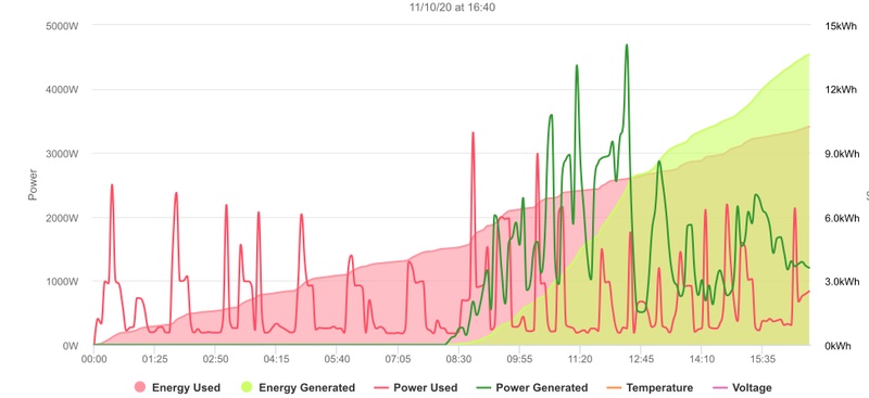

3,8kWpZ 4,98kWpO-Z-W 2,86kWpN
Jeroenneman schreef op zondag 11 oktober 2020 @ 16:19:
Doel je op het feit dat je dan dus inderdaad moet opwekken op het moment dat je ook verbruikt?
Zoveel mogelijk zelf gebruiken, meer panelen hebben dan je werkelijk op jaarbasis nodig hebt verhoogd het eigengebruik, je kan hogere pieken afvangen, eerder een beetje vermogen, enz.
Met een warmtepomp is dat al een ander verhaal, meer verbruik en op andere tijden.
Zie bijv mijn "vandaag" de opbrengst is hoger dan verbruik maar toch heb ik verbruik boven de groene lijnen en in de nacht, die reken je gewoon af na salderen.
Alle groene lijnen boven de rode krijg je 6-14 cent voor na saldeer tijdperk.
Dus meer pv is betere dekking.
Ja, wel als je 0 kosten wilt.
Maar je kan ook gewoon Heel veel panelen leggen en van de opbrengst van die panelen je stroom inkopen. Maar je moet dan veel meer opwekken dan je verbruikt om netto op 0 euro kosten uit te komen, want je betaalt de volledige inkoopprijs terwijl je relatief weinig betaald krijgt voor je opwek.
