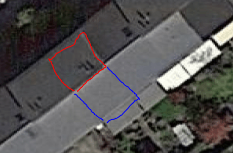

Luchtfoto; omdat de dakvlakken moeilijk te zien zijn heb ik die even met rood (pannendak 20 graden) en blauw (plat dak) aangegeven. Dat platte dak is het dak van de nog te realiseren dakopbouw, hier zit nu nog een gewoon pannendak. Voor de duidelijkheid: het huis heeft een beukmaat van 8 meter. De reden dat de resterende dakvlakken van circa 3 meter breed niet gebruikt zullen worden, is omdat daar sprake zal zijn van heel veel schaduwval (van de nieuwe dakopbouw aan de achterzijde, voor omdat het rood aangeven dakdeel hoger is.

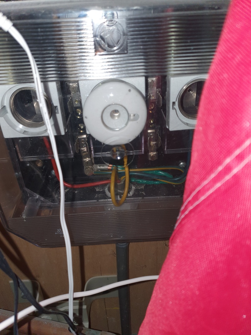

1x25 A is heel zeldzaam, weet je dat 100% zeker? Bij twijfel, deel hier even een foto van de onderkant van de meterkast.
Misschien is het ook tijd voor renovatie van de meterkast.
Het noordwest dak is 8 meter breed maar er is maar 5 meter bruikbaar?

Ik heb het opgevraagd bij Liander, tot mijn stomme verbazing hebben zij 1x 25A geregistreerd staan. Misschien is het foutief geregistreerd? Mijn huis is uit 2000, dus de meterkast is echt niet vreselijk verouderd.
Hieronder een foto van de hoofdzekering, ik kan er niks op lezen:

Mocht je echt 1x25A hebben (hadden mijn ouders ook, maar wel in een flink ouder huis), dan kan je gratis naar 1x35A, of indien Liander dat doet, naar 1x40A met een hoofdautomaat. Mijn ouders konden bij Enexis in ieder geval gratis naar 1x40A.
"1-fase: u heeft 1x20A/1x25A - u wilt 1x35A: gratis"

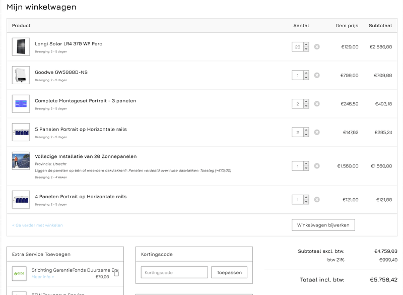

Wat is de prijs van de offerte? Waarschijnlijk te hoog, want SolarEdge, maar ben toch wel benieuwd. Ik weet niet of deze panelen passen, maar even een willekeurig voorbeeldje ter indicatie wat bijv. Solar Bouwmarkt doet qua prijs:

De offerte komt veel hoger uit, namelijk 8000 euro exclusief BTW. Maar dit is geen eerlijk vergelijk natuurlijk. Als ik een en ander op basis van SolarEdge in elkaar klik bij Solar Bouwmarkt kom ik uit tot de conclusie dat de offerte zo'n 1000 euro te hoog is.
Ik heb inmiddels de installateur een berg vragen gemaild, en het verzoek om even te bellen. De terugverdientijd dient wel redelijk te blijven, dus ik denk dat SolarEdge eruit moet, en zijn prijs scherper.
